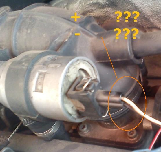

Saludos estimados, pues por acá les quiero contar mi historia, espero no aburrirlos:
Lo siguiente acontece en un Vento GL 1.8 automatico, inyeccion multipunto (4 inyectores), ECU DigiPlus, motor ADD
Resulta que hace una semana lo he comprado para ver si sustiyo un Jetta GL1.8 1992 carburado, pero estoy muy decepcionado con su consumo de combustible (15 Kms por galon!!! , 4.2 Kms por litro!) y aqui vengo a preguntarles a los expertos antes de dejarlo ir... o repararlo y que sea éste el nuevo miembro de la familia.
Pues inicialmente tenia un fallo que al estar conectado el TPS del motor (éste trae en el cuerpo de aceleración un TPS doble que parece Mickey Mouse, de estos uno va a la caja y el otro va para la ECU/motor) el carro cuesta que arranque, se pone todo como con tos y tira humo negro hasta que arranca y poco a poco va emparejando, se va poniendo estable.
Bueno pues como paso inicial probe el TPS, en efecto sus señales eran incorrectas por lo que cambie el TPS por uno nuevo. Pero adicionalmente noté que el motorcito color aluminio que va en la entrada del cuerpo de aceleracion (la valvula de control de ralenti) nunca se movia, entiendo que al poner la llave (poner contacto) debe vibrar o moverse, y luego irse regulando para dejar pasar mas o menos aire, dependiendo de la señal del TPS (y asi estabilizar la marcha mínima o ralentí)
Ya con el diagrama en mano y buscando info, encontré que mi Vento tiene computadora DIGIPLUS de25 pines, sabiendo qué es cada pin me di a la tarea de chequear que no hubieran alambres abiertos midiendo desde cada pin de la ECU hasta llegar a cada sensor y dispositivo en el motor. En todo salio bien ésta prueba de continuidades EXCEPTO en el cable que va al motorcito o valvula de marcha mínima. Ahi resultaba que, estando desconectado ésta válvula (conector al aire)y tambien desconectada la ECU (conector al aire) midiendo entre el pin de la ECU y cada pin del conector de la valvula, hay un perfecto cortocircuito entre ellas. De aqui deduje que por eso nunca se activaba la válvula, porque nunca le llega señal + y -, sino que al medirlo llegan a ambos contactos de la valvula, señal del pin 4.
Entiendo que el Pin 4 de la ECU controla el tierra de ésta valvula, va poniendo señal negativa para mover más o menos el motorcito y asi regular con precision la cantidad de aire que entra al cuerpo de aceleracion. el positivo de ésta valvulita viene directo de una salida positiva del pin 22 de la ECU, la misma salida que activa al relay de la ECU y al relay de la bomba de combustible.
Dado que el cortocircuito entre los dos terminales de la válvula era una condición extraña, decidí cortar esos cables y traer una conexión directa:
+ directamente desde el contacto de encendido (llave)
- desde el pin 4 de la ECU.
Les comento que con ésto el arranque se mejoró, ahora arranca mas facil estando frio, ya no tira el humo negro ni cuesta que arranque.
PERO aun asi siento que está demasiado acelerado en marcha mínima, en ralenti el tacómetro está en 1300 RPM, de igual forma al ir manejando en DIRECTA y parar en un ALTO o semaforo, las RPM se mantienen en 1050, pero si paso la palanca a NEUTRO las RPM se van a 1300.
La gran duda y pregunta es la siguiente:
Dado que habia un cortocircuito macabro en los dos terminales de la valvula, me quedo la duda de CUAL es en realidad es el positivo y el negativo de la valvula. A la válvula le llega un cable negro y uno blanco.
Resulta que de la ECU del pin 4 sale un cable BLANCO y por eso le he dejado el BLANCO como NEGATIVO, y al otro terminal negro de la valvula le he conectado el positivo que viene de la llave de encendido.
PERO me da la impresión que está al revés pues como que nunca funciona, nunca vibra y como que no está controlando el ralentí.
Y para no estar adivinando y para que quede para futuras referencias, prefiero preguntar a ustedes:
Saben ¿CUAL ES EL POSITIVO Y EL NEGATIVO REAL? Alguien tiene un Jetta/Vento que use esa valvula, que pueda amablemente conectar un tester (voltimetro) y verificarlos???
YO mediría:
ESTANDO LA LLAVE EN POSICION DE PILOTOS ENCENDIDOS (SIN ARRANCAR EL AUTO)
* Voltaje del pin 1 de la valvula a tierra....
* Voltaje del pin 2 de la valvula a tierra...
* Voltaje entre pin 1 y pin 2 de la valvula.
y lo mismo para ESTANDO EL AUTO ARRANCADO.
¿Alguien tiene idea como es la configuración del conector o podria medir las polaridades?

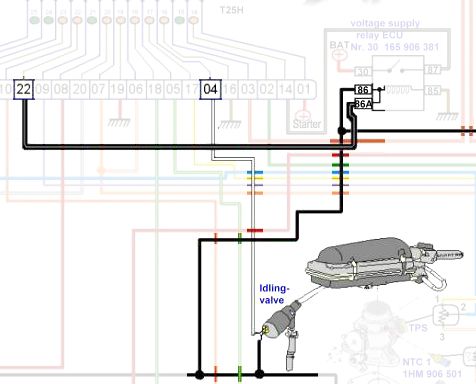

Alguien tiene un diagrama fiel?
la ECU de mi vento motor ADD es la 037 906 022 EM .... es una Digifant II o es una DigiPlus?
yo me basé en éste diagrama que encontre por ahi, que resultó ser casi perfecto para mi ECU, practicamente todo correspondió (excepto un par de errorcillos en los relays de la ECU y fuel Pump)
Diagrama de DIGIPLUS
Opiniones?

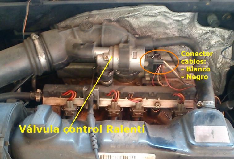

Bueno pues dandole seguimiento y para no salirnos del tema original que es la polaridad correcta de la valvula de ralenti (IAC), pues confirmarles que si, esa es la polaridad:
Cable negro positivo, voltaje viene de IGNICION....
y cable BLANCO negativo, que viene de la ECU, del pin 04.
(Auto Vento GL 1995 Motor ADD 1.8 transmision automatica, computadora DIGIPLUS de 25 pines)
Gracias tambien a pamaed que amablemente confirmó midiendo en su Golfito motor ADD la polaridad, eso nos da una doble seguridad.
Adjunto una imagen que me encontre googleando, de un manual bien buenote que aplica a la computadora DIGIPLUS de 25 pines que lleva el Vento y la comparto con el foro.
He conectado la valvula como se indica en esa gráfica y pues estoy más tranquilo porque si se siente que si es correcto, la valvula funciona bien.
La he probado asi: si pongo la llave en encendido (sin encender motor) y luego voy a la valvula y desconecto el conector del motorcito, se escucha como se "RESETEA" el motor, vuelve a su posición inicial, y al conectarlo se escucha como gira suavemente, vibra un pelin y se detiene.
Al arrancarlo las revoluciones se mantienen bajas en ralenti, palanca en neutro se mantienen en 1000 a 1050 con el motor frio, ya manejando igual al parar se siente como las revoluciones bajan y no estan tan acelaradas/disparadas.
Pero no todo es color de rosa, aun tengo fallos, resulta que con el TPS puesto la salida debe ser muy lenta, si acelero para hacer una salida rapida el motor se ahoga y casi se apaga...o se aapga! y cuesta que encienda. Debo hacer una salida lenta, pisar muuuuy suavemente el acelerador y ahi sale bien, como si hubiera una respuesta tardia de la computadora para leer la señal del TPS y el manejo de la IAC... o definitivamente hay alguna otra cosilla por ahi que tambien afecta las salidas rapidas..
Con lo que comentas del cable mugre que no deja ni arrancar el auto, yo pase una experiencia similar pues pase un dia y medio intentando arrancar el vehiculo y no arrancaba. Finalmente movi el arnes ese q va sobre la caja, lo desconecte y reconecte, y pum! arranca de inmediato. Por lo tanto, para evitar esos sustos, corte todos y cada uno de esos cochinos cables y los reconecté y solde uno por uno, para eliminar el conector. Tedioso si, pero ando mas tranquilo y seguro que no me quedare por un falso contacto! ;-)
Aun tengo pendiente limpiar el sensor de oxigeno y revisar ese relajito de ese fusible que comenté antes que va a la bobina y se alimentaba del cable de la IAC, pero me parece que es cuestion de una ALARMA y un INMOVILIZADOR que tiene, se supone es la original de VW pero tengo mis dudas por encontrar muchos cables extraños por ahi, me da la impresion que lo ha estado tocando terceros.
Pero con respecto al tema original, pues si, ahi queda la configuración y correcta polaridad de esa válvula, y gracias por el apoyo.
