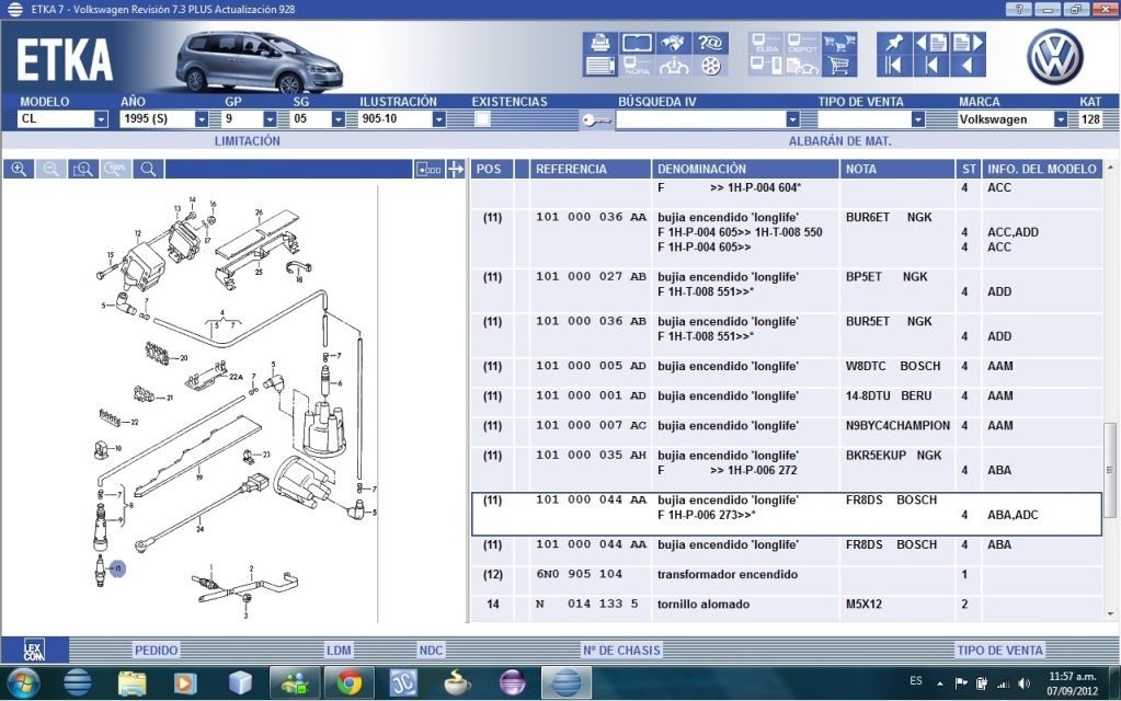

Pues como me quede con dudas sobre las bujías para un motor ADC busqué en el ETKA y en efecto, las FR8DS también aplican para este motor...
De paso el compañero del post puede checar en la imagen el tipo de bujías correspondiente a su motor, aunque si es 2.0 aplican las mismas bujías.
