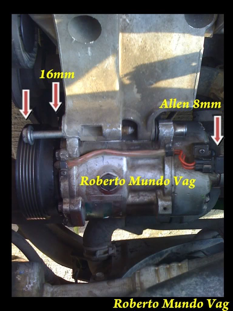

Siguiente: quitar conector de bobina de compresor, quitar tornillo Allen 8mm para desconectar mangueras de A/C, quitar los 2 tornillos de 16mm y despues retirar compresor.

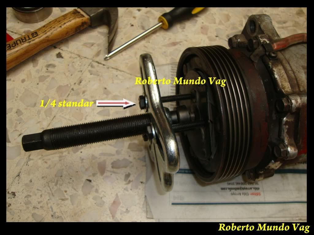

Siguiente: Quitar tuerca 14mm, Colocar extractor de la siguiente manera se necesitan 3 tornillos de 1/4 por 2 pulgadas de largo solo enroscarlos lo necesario no son muchas vueltas desarmado se puede ver la profundidad.

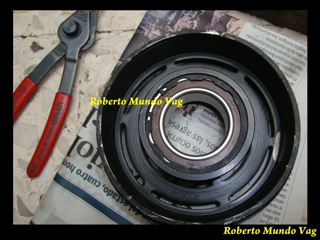

Siguiente: quitar candado que se ve interior con pinzas de candado necesarias para poder sacar la otra polea, despues usar extractor de poleas normal para sacar ultima polea, se me paso tomar foto de este paso :arlequin: las prisas.

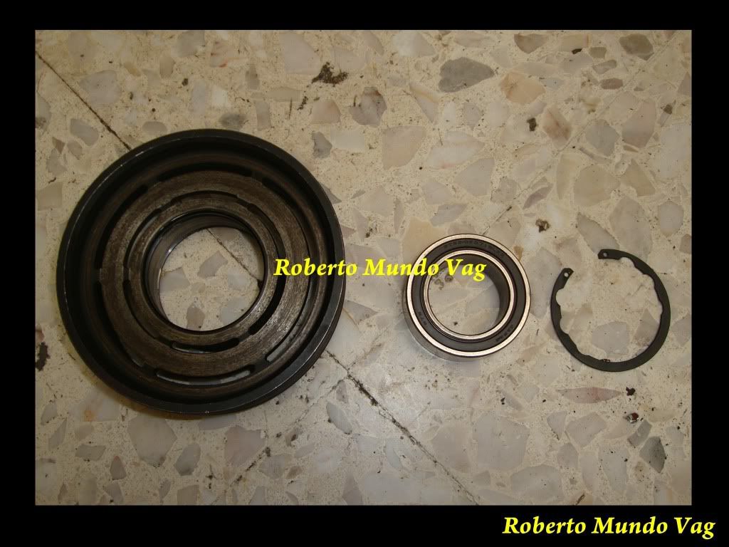

Asi saldra la polea y asi veran del lado interno la polea quitar tambien ese seguro.
Siguiente: Sacar balero despues de haber quitado el seguro, usar alguna prensa si se tiene a la mano para sacar balero o a madra-zos :carcajada: sino se cuenta con prensa.

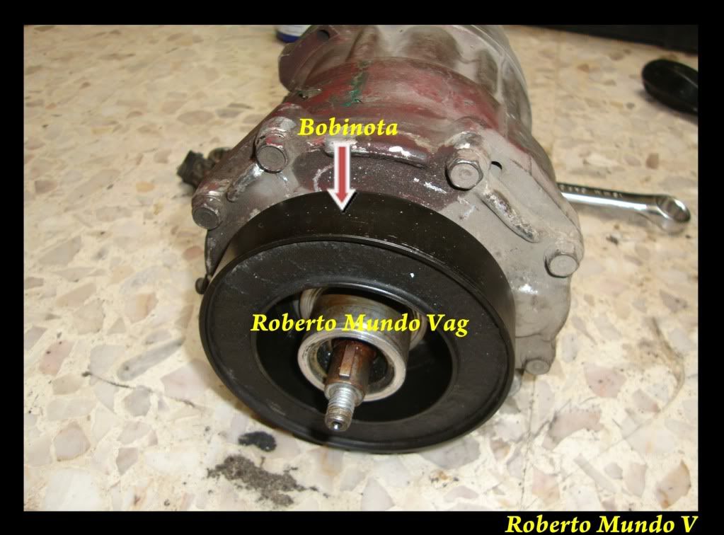

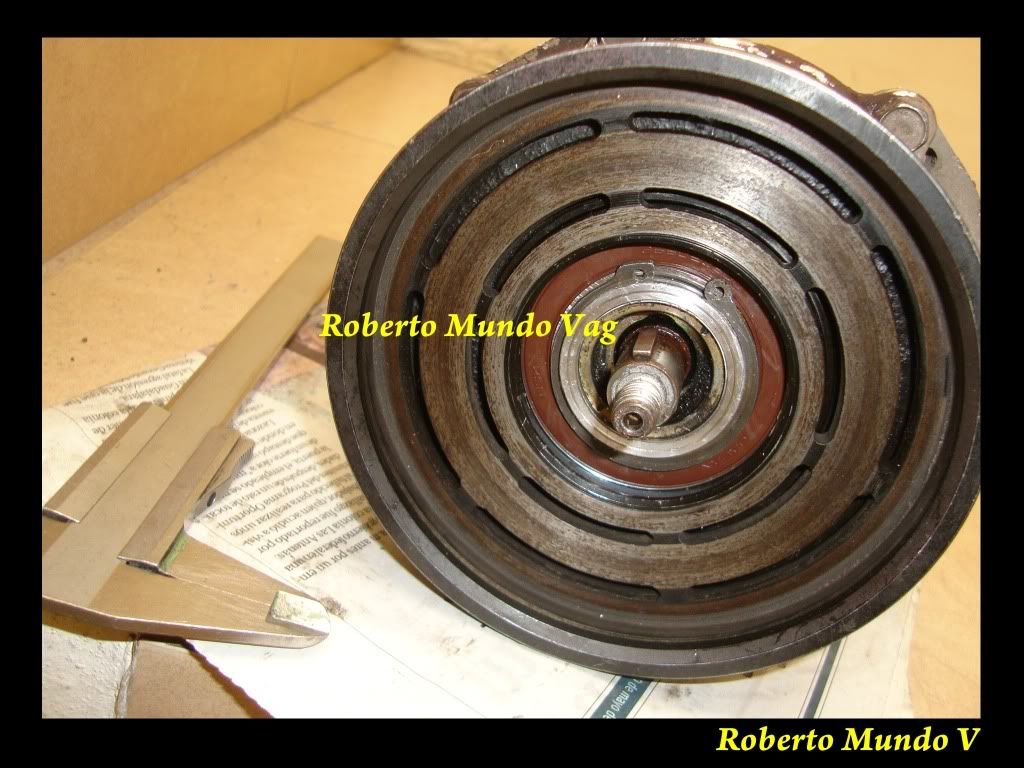

Vista del compresor sin poleas, se aprecia la bobina encargada de accionar el clutch del A/C debe tener unos eggs :yesyes:

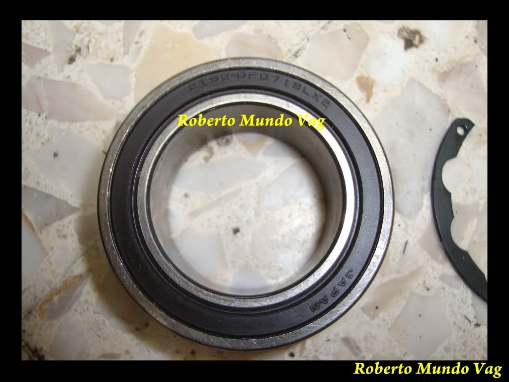

Balero que en mi caso quite no se si sea el original: #2TS2-DF0719LX2 marca NTN japan
Balero que encontre segun me dijeron de mejor marca $150
