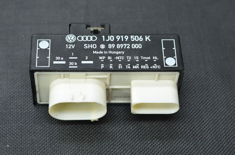

#15 pamaed
  • 5848 Mensajes:
Escrito 06 May 2012 - 10:55 PM
La caja de muerto es una caja negra que esta justo debajo del deposito de anticongelante, o en su defecto tres relevadores en la base del amortiguador del mismo lado del deposito.
Solo donadores pueden ver la imagen, usuarios no donadores en las proximas 24hrs.
#16 el_harpy_
el_harpy_
  • 10 Mensajes:
Escrito 07 May 2012 - 12:19 PM
[attachment=25268:caja de muerto.jpg]
ok en esa caja que reviso los relevadores o ke me sugieres que pida una prestada para saber si funciona antes de comprarla o se puede puentear ara que funcione!!!! deja reviso y te confirmo que fue lo que encontre saludos.....
#17 pamaed
  • 5848 Mensajes:
Escrito 07 May 2012 - 01:20 PM
Pues mas bien si tienes que conseguir una y probar....
#18 J4NP0
J4NP0
  • 182 Mensajes:
Escrito 13 June 2012 - 10:31 AM
perdon por los muchos dias de retraso pero hubo problemas economicos y no pude hacer muhco, pero lo logre, un amigo tenia yonkeado un a3 y que le quieto la caja de muerto y el sensor de la brida y problema resuelto, ya ni quice probar quitando uno u otro y asi lo deje funcionando por si alguien tiene el mismo "detallito" pues sepa por donde llegarle, gracias a todos los que respondieron y i tamos, saludos desde chihuahua capitral.
