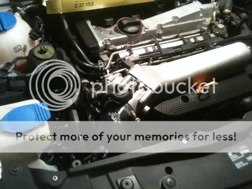

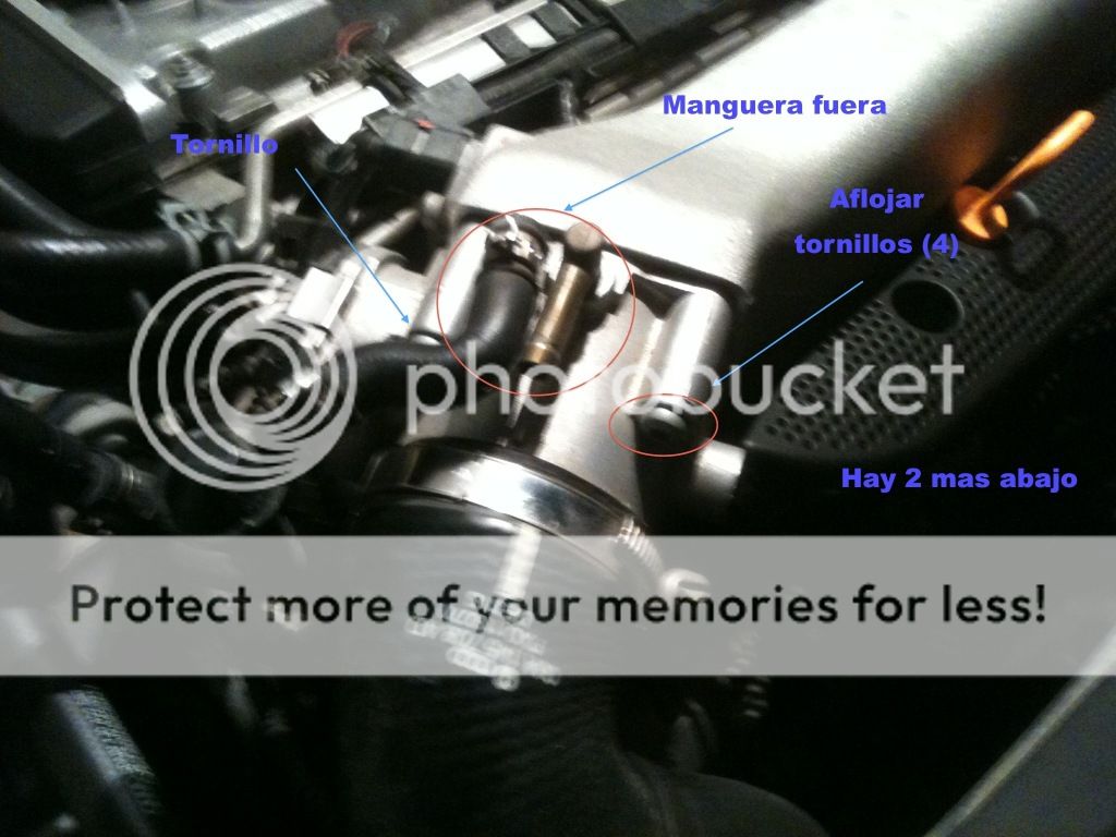

En esta foto solo de caracter ilustrativo para que vean donde esta TB abajo a la izquierda de su motor.

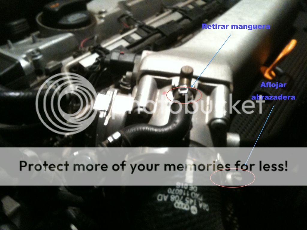

Primero con las pinzas mecanicas retiramos la manguera (creo que es de 1/4) que sale solo jalandola, pero con con cuidado nos apoyamos de la abrazadera y hacemos juego, es dificil que la manguera se rompa pero si ya tiene mucho tiempo y esta cuarteada corremos ese riesgo.

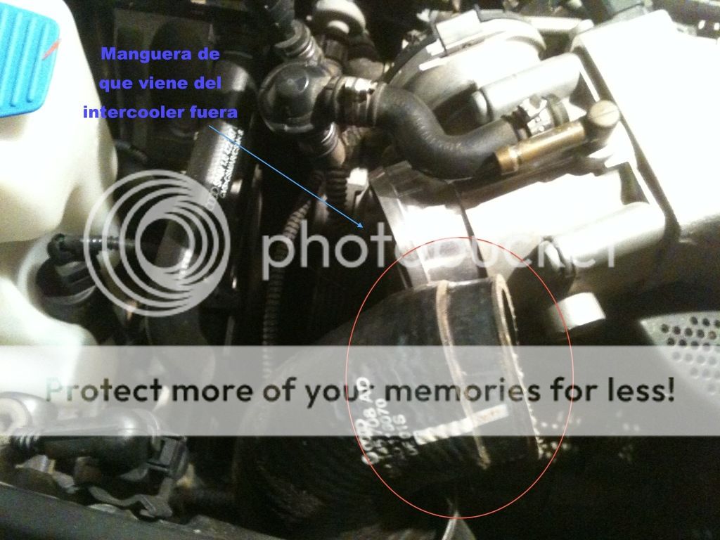

También con el desarmador plano aflojamos la abrazadera sin fin de la manguera que viene del intercooler.

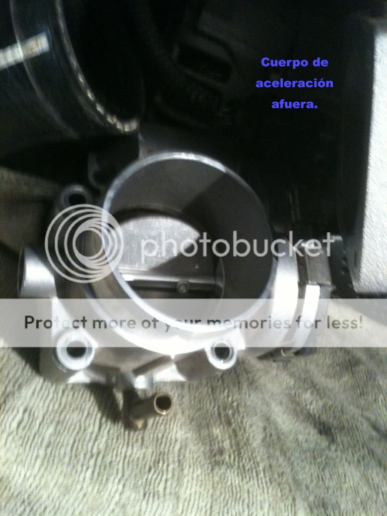

Aqui ya tenemos las mangueras fuera y tenemos que aflojar los tornillos (4) que sujetan al TB a la brida que va al multiple de admisión.
Los tornillos los retiramos con la llave Allen, mucho cuidado al aflojar y si creen que la llave no es la medida no lo intenten, si se barre es una bronca sacarlo (preguntenme como lo aprendi)
En algunos casos necesitan punta Torx y es preferible usarla a sufrir después con eso, depende el modelo el tipo de tornillo, en algunos SEAT cambian por ejemplo, en este caso es un Jetta 1.8T

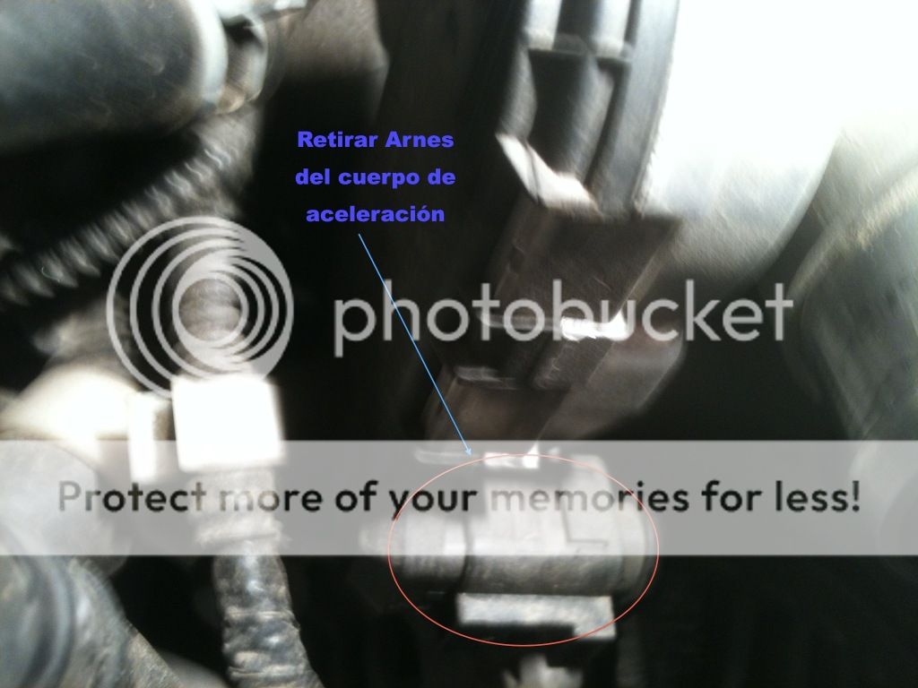

Sin haber retirado por completo los tornillos procedemos a quitar el arnes por donde llega la señal de nuestro acelerador, es mejor hacerlo antes de retirar los tornillos para no trabajar en el aire y se nos vaya a reventar un cable, solo hacemos "click" y listo, aqui vemos el arnes.

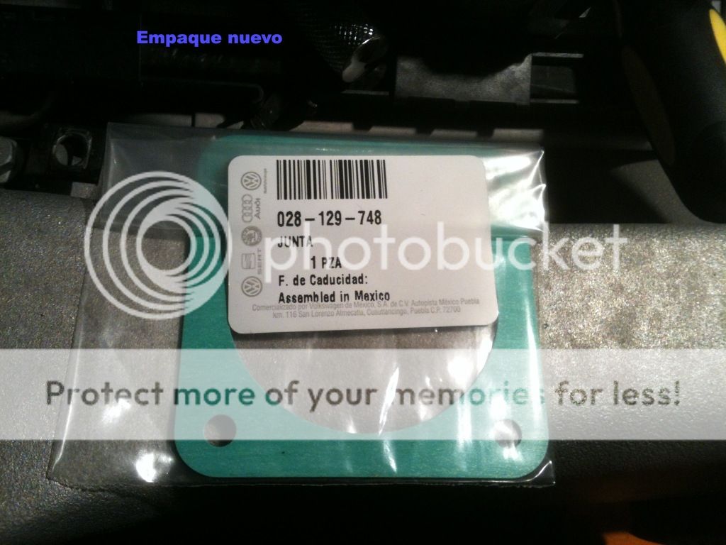

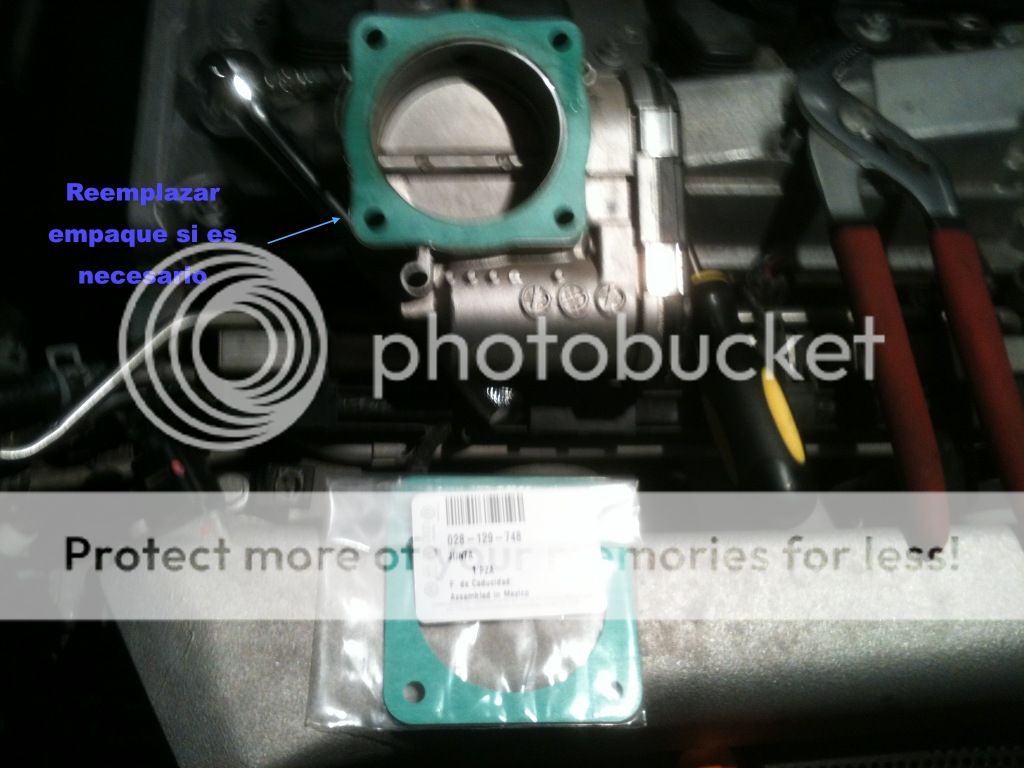

Ya con el TB afuera debemos revisar que el empaque que se ve en la imagen este en buen estado, de lo contrario hay que reemplazarlo por uno nuevo, lo ideal es tener uno a la mano listo para no tener broncas, a veces sale roto o muy deteriorado, es normal, por eso mejor tener uno, cuesta como $30 en agencia, ahi les dejo una foto con el numero de parte ;)
Como ven puede variar un poco la forma, pero ese que compre funciona perfecto, si son mas curiosos y lo quieren cortar exacto adelante, el que compre es un poco mas cuadrado.

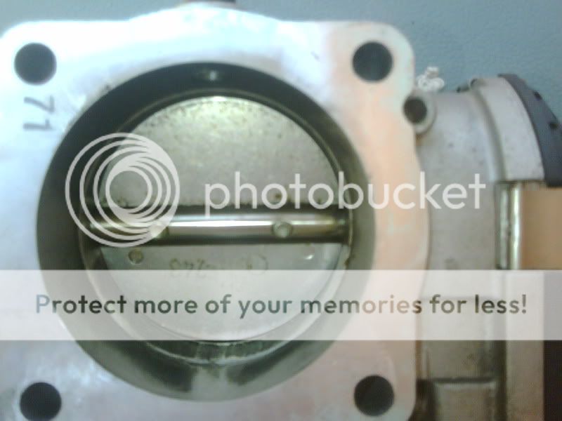

Aqui vemos el estado del TB que afortunadamente no estaba muy sucio, pero es mejor limpiarlo al menos cada 10,000 kms para evitar gasto de gasolina y algo que lo mantiene limpio es cambiar el filtro de aire tambien en tiempo.
Lo que sigue y de lo que no tome foto, pero es muy sencillo es con el Carbu Clean limpiar perfectamente el area interna del TB hasta que quede como nuevo.
Muy importante no dejar que el liquido entre al conector del arnes pues podemos dañarlo y de preferencia tampoco la pieza negra que es el motor de la valvula del TB, adentro tiene una tarjeta electronica y aunque esta sellado no vale la pena arriesgarse.
