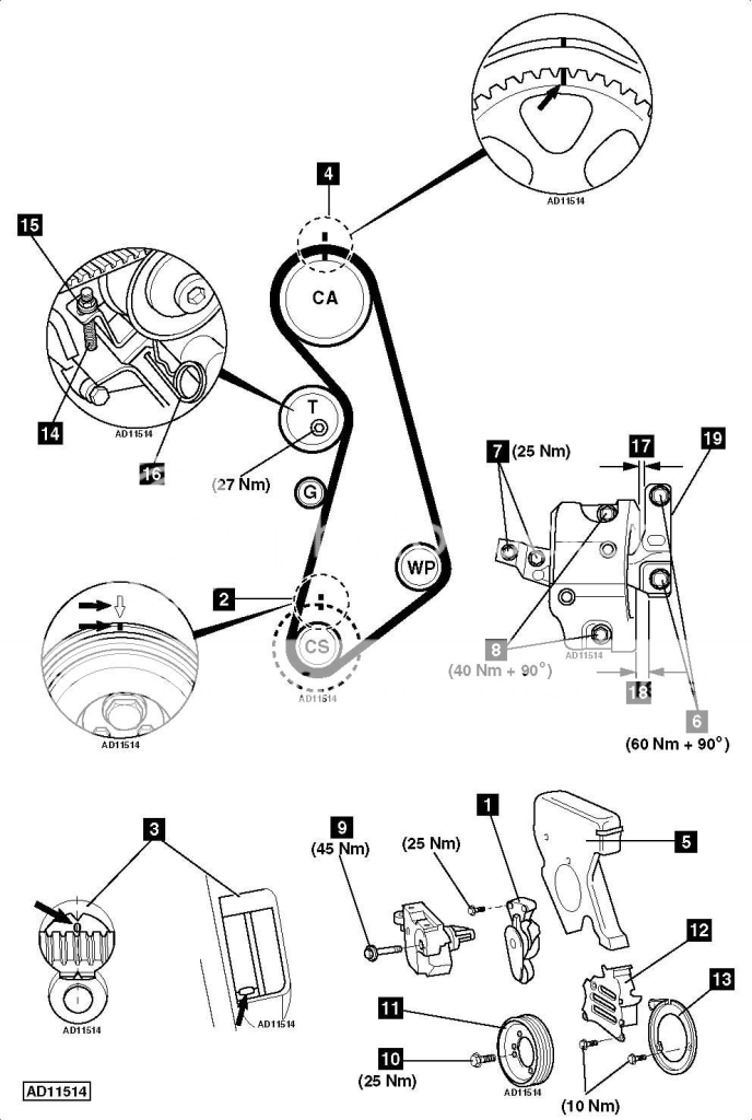

creo yo es una tarea facil, perosi requieres de ayuda, sigue los pasos de pedrio y las marcas en la polea son una O-T y debe concidir con la marca del abanico donde sujeta la tolva que cubre la vanda, en la cremallera es un 0.
Busca mi post por ahi indico la posicion de las marcas

Mmmm creo si tienes razon pamaed esos son de carrera libre, Necesitarias acomodar las marcas que segun recuerdo son 3, Cigueñal en punto muerto arbol de levas donde te comenta pamaed marca O.T y marca de distribuidor apuntando a cable de bujia cilindro 1, saludos.

si se puede ,si se puede :porrista: dale que no estanta ciencia y si no queda pos compras otra nave :carcajada: saludos no te creas . y pamaed tiene razon con como quitar la tolva que cubre la polea del arbol el dado 10mm es para la tolva inferior

Esto debería ayudarte muchísimo mejor a ti y a todos los q visiten MUNDOVAG.com así es que si se puede pudieran ponerlo como importante ;)
Para motores 1.8T de VW
Para mayor información y consulta del manual completo click AQUÍ (Procedimiento en ingles).
Esta información es meramente ilustrativa y para fines de estudio, sin lucro alguno ni intercambio monetario para ello.

Como NOTA: la imagen que nos proporciona 1.8P_Pineda es para un motor 1.8 Turbo y creo motores A4, que es distinto a 1.8 normal y plataforma A3, Saludos. :new_all_coholic:

saludos karnal este no es para 2.0?
el de 1.8 ADD es un poco distinto el demonte
Es exactamente igual para el 2.0, lo unico que cambia es el tensor, el 1.8 de A4, trae un tensor hidraulico, que varia la tension dependiendo del comportamiento del motor, el 2.0 trae un tensor que lo tienes que ajustar de forma manual.
Funciona tambien para MK III - A3, 1.8 y 2.0, solo que la marca de la polea auxiliar (escobilla), debe de coincidir la marca OT, con una muesca q tiene la polea de accesorios. busco la imagen y la cargo.
