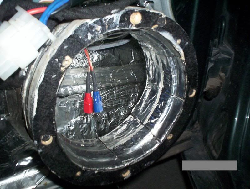

mira cuando yo le instale las dos bocinas de adelante a mi vag quite las originales con un taladro
y yo mismo hice los aumentos de madera para las bocinas nuevas que puse unas infinity
por que sin aumento al bajar el vidrio pega en el iman de la bocina y con los aumentos quedan como si fueran las orijinales
Imagen enviadaImagen enviadaImagen enviadaImagen enviada
asi queda ya si tu quieres ponerle papel dynamat es tu decicion

excelente ilustracion santoz!!!
