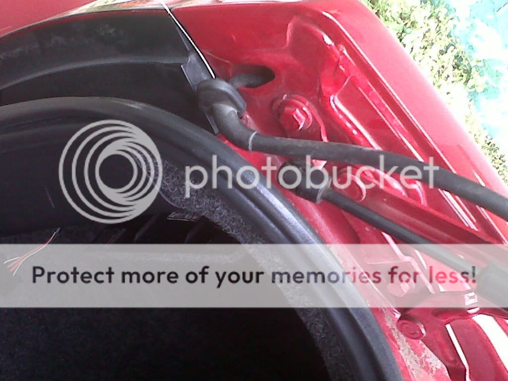

Primero, retirar los proyectores de la cajuela, destornillar y fácil.
Segundo, quitar el alfombrado de la cajuela. Esas grapas plásticas como son molestas!!!!

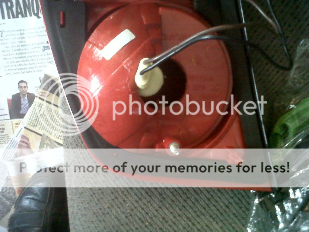

Con el corta circulos, hay que realizar el corte al centro de la mica, debido a que en la parte interna de la misma cuenta con una división que es la que no permite que comunique la luz de la parte medial a la externa.
En esta foto yo instalé los portafocos o sockets de forma vertical, no es recomendable debido a que el laminado de la cajuela no tiene espacio en la parte posterior.

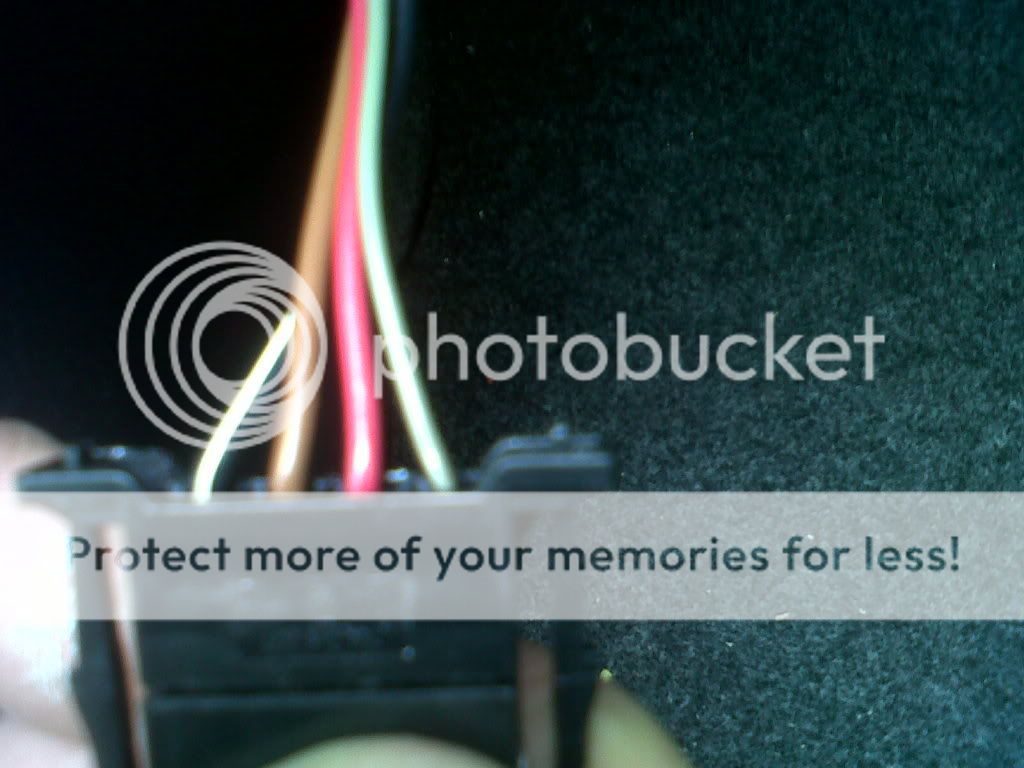

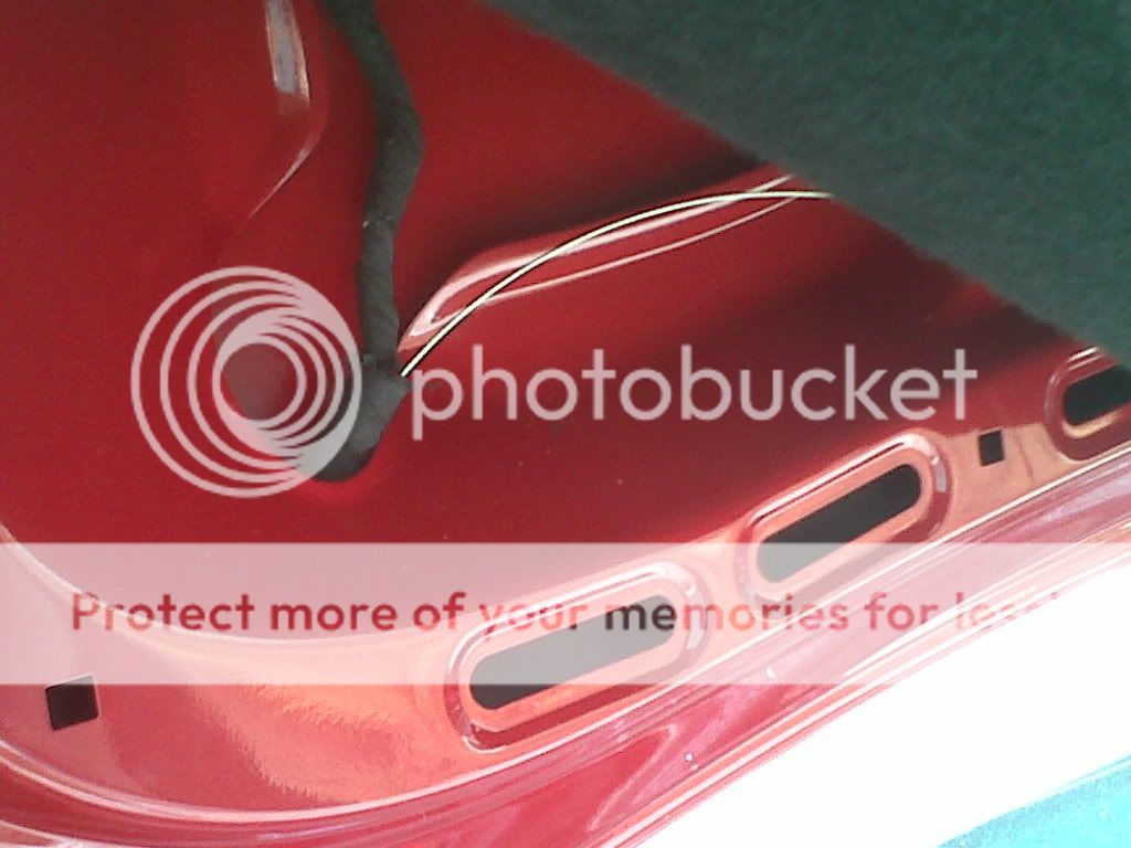

Es por eso que mucha gente instala los focos y solo se ilumina un solo lado, ya sea el interno o externo, por eso hay que cortar de forma muy amplia y hasta abajo cortando esa división, para que haya una iluminación lo más uniforme posible. Al ir cortando hay que tener cuidado de no pasarse, por que el podríamos llevarnos el proyector o deflector rojo que se logra ver por la parte externa de la mica. Al hacer esto el trabajo más dificil esta hecho, yo conseguí unos porta focos de pelliso en autozone de $25 cada uno, y unos focos de pellizco un poco más grande que lo habitual. Si tratan de poner el foco de forma vertical va a ser imposible que logren reinstalar la mica en la cajuela, vean que en la parte de laminado de la cajuela hay una curvatura que sigue el espacio del faro. entonces va a ser dificil empotrar nuevamente el faro, es por eso que la fijación del porta foco tiene que ser de forma lateral e instalandolo de una forma que la luz se disperce de forma uniforme, despues de hacer esto hay que conectar el alambrado, se pueden ir por la parte posterior de la cajuela es decir por el laminado fenestrado para que no se vean los cables. Yo tomé la corriente del faro del lado izquierdo, desconecte el socket del faro y de ahi tomé la corriente, como no queria que el cable fuera por la parte externa y se viera al abrir la cajuela metí el cable con una guía metálica muy flexible a traves del tubo que lleva los cables de la cajuela a la tapa de la cajuela, "este último paso fué el más dificil"
Al pasar mi cable de corriente solo a realizar conecciones.

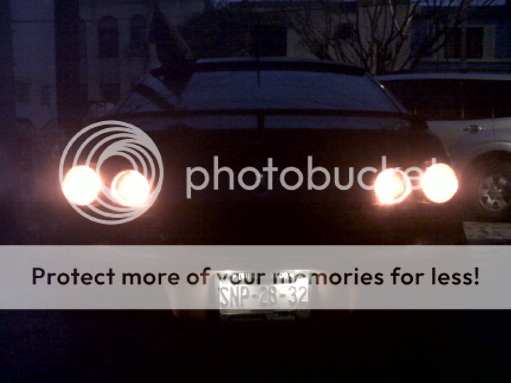

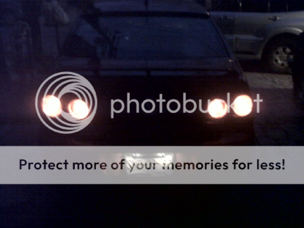

Y listo, yo decidí que las luces encendieran con los cuartos, pero ustedes pueden hacer la conección a las direccionales, stop o por que no a la reversa si así lo desean. Si no son muy expertos en el uso del probador de corriente acudan con un eléctrico y que el les realizé las conecciones. En un rato más les comento la función de cada cable de forma detallada. Perdí mi diagrama pero dejenme vuelvo a verificar las corrientes.
En unos de los post previos de otra persona que hizo la modificación comenta que es mejor utilizar angel eyes, reflectores de plastico redondos, la verdad si ayudaria mucho más por que da una iluminación más uniforme, el problema es que hay que conseguir un angel eye de diametro menor 8 cms.
Esta es mi modificación, cualquier duda, a su servicios....

mod obligatoria en a4.5!! se ve de lux
gru, ya no eres el unico :carcajada:
#3 demonair
demonair
  • 1418 Mensajes:
Escrito 20 December 2011 - 11:08 AM
Es correcto ya no es el unico el buen Angel jejeje, se ve de lujo la verdad ese efecto de skyline siempre me ha gustado lastima que todavia no me animo en mi auto jejeje.

de verdad se ve de lujoooo y mas si es un gli, en el mio se ve "bien" en el de daniel alvarez se ve DE LUJOOOOOOOOOOO!!!!
Excelente modificacion y como dices gio obligatoria
saludos a todos
se ve de lujo!!!! felicidades por ese gli y por esa modificacion gran cambio!!!! yo le meti 2 focos y alumbran parejo pensaba conectarlas con sto tambien pero no se que tal se veran???
