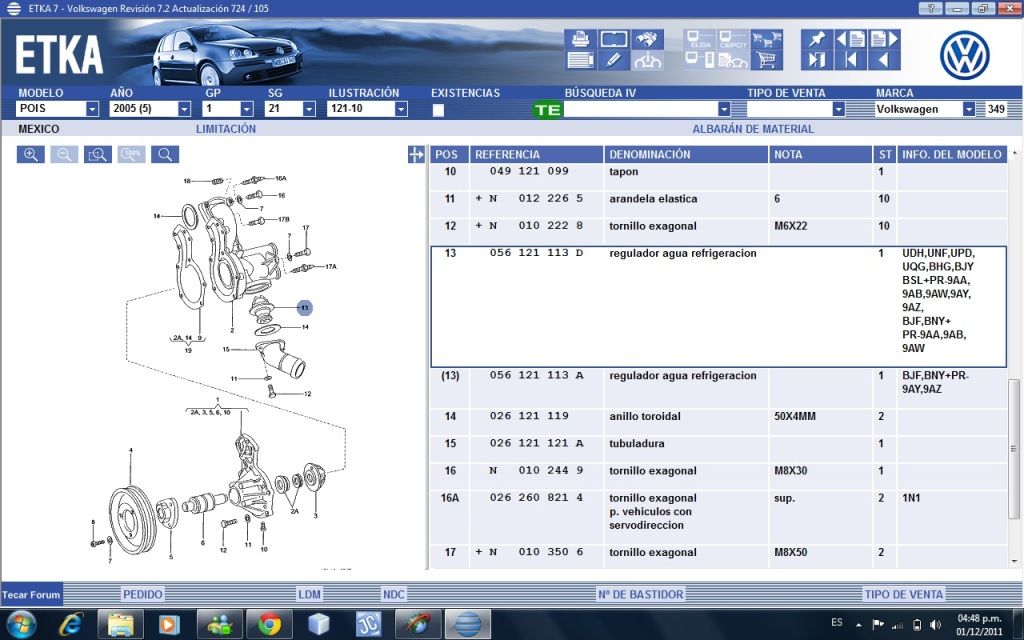

Le voy a cambiar la bomba del agua al nuevo VAG de casa.
Pero también le voy a cambiar el termostáto, entonces necesito saber , cual es el rango de temperaturas que marca el ETKA, para un motor UDH, 1.8 Lt, estandar, confortline
Gracias de antemano por el apoyo.
#2 alex666ia
alex666ia
  • 459 Mensajes:
Escrito 01 December 2011 - 04:55 PM
Que tal Walter, mira, esto marca el ETKA, para tu coche con motor 1.8 UDH, no pones el modelo, pero encontré en otro de tus post que es un Pointer Wagon 2005:
El problema es que no trae el rango del termostato, pero buscando el numero de parte en Internet encontré esto:
http://www.yiparts.com/Part/en/VVVS
http://www.alibaba.c...EN_056_121.html
Ambos dicen que se abre a los 87 Grados...

92°C Esta perfecto primo, 87°C esta bien, recuerda q estos coches son brasileiros y el de 87°C esta perfecto para el brasil por las temperaturas q no son extremas, aquí depende de donde vivas el de 92°C esta perfecto mas por estos frentes frios.
