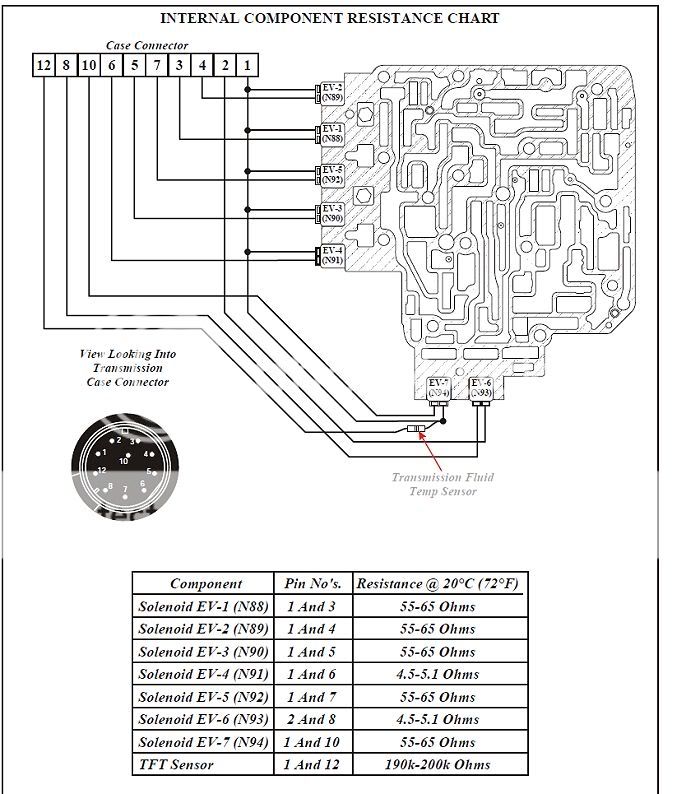

Esta refacil primo :) tu mismo puedes hacer el trabajo... Si cambiaron tu solenoide debe de tener una resistencia de 55-65 Ohms @ 20°C (temperatura ambiente) para la valvula N88 es el terminal 1 y 4 del conector, si tienes la resistencia indicada, entonces tu problema es el flexor, son muy delicados primo, asi es que si lo mas seguro es que sea el flex si es q cambiaste tu valvula.

Te voy a pasar una imagen, bueno para todos, aquí la cuelgo pa que todos la vean, no nada mas los donantes ;) te va a ahorrar unos cuantos pesitos, bueno la vdd te va ahorrar buena lana y tu sólito te puedes aventar el jale, revisa la resistencia, primero desde el conector, aquí están los PINES y si no tienes la resistencia correcta o muy pobre o muy alta, quita el cárter y desconecta el arnés y revisa desde los pines de la electrovalvula.
Si te sirvió la información, con un gracias es suficiente ;)

aclaro que yo llegue a esta conclucion por que primero habia chekado con el vag. Despues cheque selenoides 45 65 ohm y despues cheque el cableado. Lo que me habian comentado es que lo selenoides es muy raro q se dañen. Pero suele suceder.
