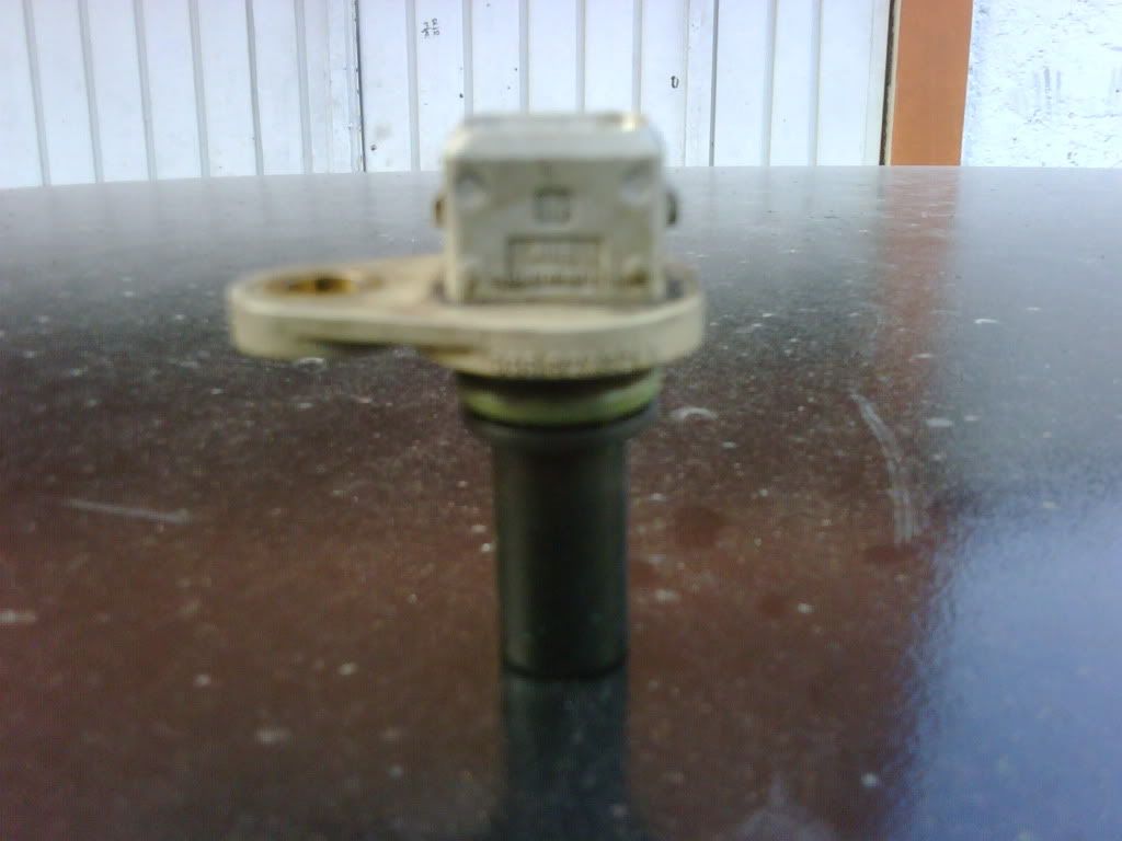

Pues cambia de mecanico por que una cosa es el sensor de velocidad que te comento y otra cosa es el sensor del velocimetro este ultimo se encuentra en la pate de atras de la caja del lado izquierdo, este va empotrado en el piñon que entra al diferencial es el que contiene el engrane que envia la señal para que el velocimetro marque la velocidad a la que vas, es un arnes con tres cables, el sensor de velocidad se encarga de enviar la señal a la caja para que esta haga sus cambios.
Son dos cosas distintas y en un momento te dejo imagenes de ambos....
Sensor de VELOCOMETRO
Piñon este es de dos piezas.
la parte negra es la que te sirve tambien para medir el nivel del aceite del diferencial.
la parte Blanca es en donde se pone el sensor el de la primera imagen todo enroscado con la fuerza de la mano.
armado queda asi.
Como dato el sensor la parte electrica es compatible la del A2 automatico.... por si no funciona su velocimetro y no la encuentran para A3 la de A2 le queda, las partes plasticas piñon las venden por separado y bajo pedido a VW aun las pueden conseguir.
Aqui se aprecian los numeros de parte.
Este es el sensor de VELOCIDAD y es el que esta justo debajo de la bateria, y el sensor que puede ocasionar la falla que presentas

En si que es lo que requieres para que funcione tu velocimetro pero mira los costos fueron mas o menos de esta manera.
De las imagenes que te deje.
La pieza Blanca $110.00 pesos (comprada en agencia bajo pedido)
La pieza negra $80.00 pesos (comprada en agencia bajo pedido)
El sensor me costo $200.00 pesos comprado en refaccionaria "especializada en :logovw:"
Todo esto hace aproximadamente año y medio.
Te recuerdo que el sensor fue de un A2, solo hay que ver las entradas que coincidan la del arnes y la del sensor...
