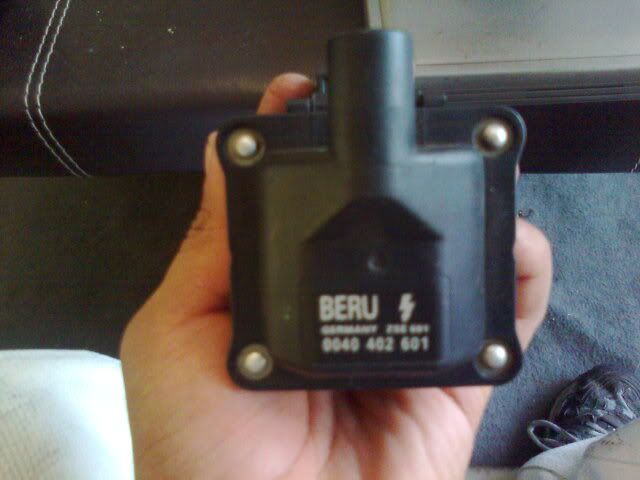

Hola amigos pirmero que nada me presento ante ustedes, ya tengo mucho tiempo registrado en este foro pero nunca habia posteado nada. Soy Armando Lopez y tengo un VW Jetta A3 mod. 99 el cual casi tengo desde agencia, nunca me ha dado problemas pero desde hace como 3 meses empezo a hacer una falla que la verdad se me hace rara.
Resulta que el coche al momento de querer despegar rapidamente comienza a temblar un poco y el tablero se pone como loco, al punto de que se prenden todos los foquitos como cuando se prende el switch solamente, acto seguido se bajan todas las agujas y los lectores digitales se apagan volviendose a encender pero como si se le diera reset, es decir la hora vuelve a su punto de partida 12:00 y el medidor de distancia recorrida se pone en 0.0.
Ya estuve leyendo por aqui un problema similar en el que el compañero indicaba que su falla era por estar flojo el cable de corriente, cosa que yo ya cheque y para lo cual les comento que cuento con una bateria de gel marca Alphacell, ya cheque todos los cables y hasta le agregue una tierra extra ademas de reforzar las tierras al chasis, pero el problema persiste.
Mis cables de bujias son marca Beru alemanes los cuales le puse hace como 8 meses, junto con la bobina ya que esta comenzo a fallar la cual sustitui por una marca Beru tambien. Las bujias son marca Bosh siempre le he puesto de esas son de platinium un electrodo, hace como un año le cambie tambien la tapa del distribuidor junto con su escobilla.
Pues dicho todo lo anterior ya no se cual sea la falla, ya que no creo que sea solo una falla del tablero porque la falla tambien se siente en el andar del coche. De antemano agradeceria si me pudieran ayudar o al menos comentar sobre fallas similares y lo que han hecho para solucionarlas. Yo radico en Leon, Gto. y ya tengo los datos para hacer mi aportacion al foro la cual hare en breve ya que no lo habia hecho por cuestiones de tiempo y de no tener internet en casa para estar al pendiente del foro, pero ya instale internet y ahora si podre estar mas al pendiente.

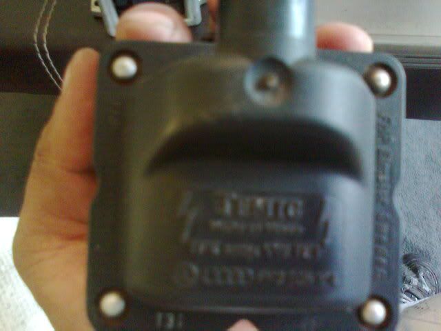

Amigos aqui solo para reportarme, ya por fin encontre y solucione el problema de mi jetta. Yo solito hehehehe Imagen enviada
Bueno les cuento, resulto que el problema era ocacionado por una bobina defectuosa ademas de chafa, el domingo pasado el carro ademas de presentar el problemilla del tablero, comenzo a jalarse un poco pero solo hasta las 2500 rpm, entonces me dispuce a checar todo para ver si yo mismo lo podia componer, asi es que desarme casi todo y fui revisando cosa por cosa.

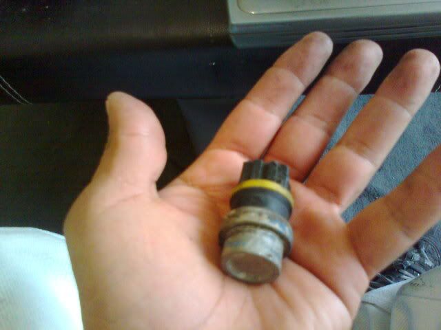

Por cierto en esta revicion salio rota la valvula de ralenti y uno que otro detallito sin importancia. Despues de checar todo la falla seguia, al momento de estar el carro en ralenti se sentia un poco inestable asi que me puse a probar y desconecte el sensor de temperatura y se puso mas estable, pues me dirigi a la refaccionaria y compre un sensor nuevo el cual era este:
Lo puse y el carro en ralenti ya no se sentia tan inestable. pero el jaloneo seguia ademas de la falla en el tablero. entonces recurri a un ultimo recurso el cual fue cambiar la bobina, esta la habia cambiado hace como medio año pero por falta de $ compre una economica marca Beru segun me dijo el de la refaccionaria era una linea economica de Beru, dicha bobina era esta:
Pues compre la original, la cual me costo casi el triple de la economica, la economica me habia costado algo asi como $230 y la original me costo $650. La original es marca TEMIC la cual es esta:
Pues la puse y fin de problemas el carro volvio a estar como nuevo y el problema del tablero desaparecio, la verdad estoy muy contento y mas por haberlo hecho yo mismo.
Moraleja: Lo barato sale caro jajajajaja.............

Gracias, y si que duran esas bobinas, de hecho la foto que muestro es la bobina que el carro traia de agencia, esta me duro mas de 10 años, y la que le puse ahora es una igualita, la economica no me duro ni medio año.

Ups si estas lejos, pero pues al menos ya tienes una referencia de cual es el precio para que busques la mejor opcion yo se que buscandole la encontraras en un precio similar.
En cuanto al sensor de temperatura este me costo $110 original, por si alguien ocupa una referencia de precio si algun dia lo anda buscando.
