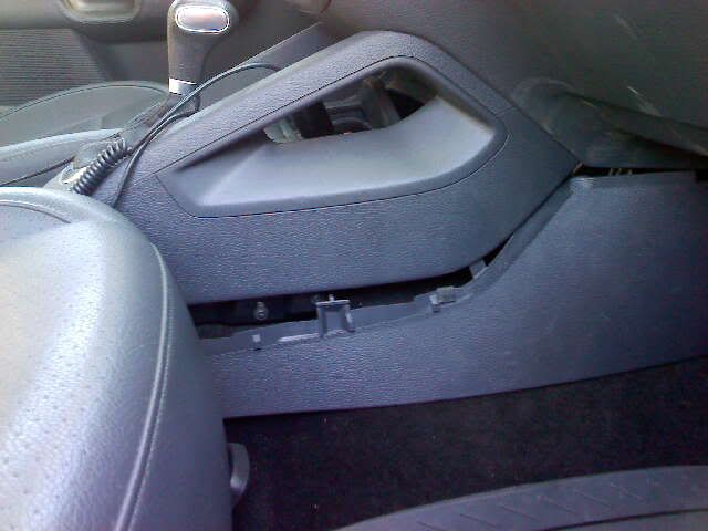

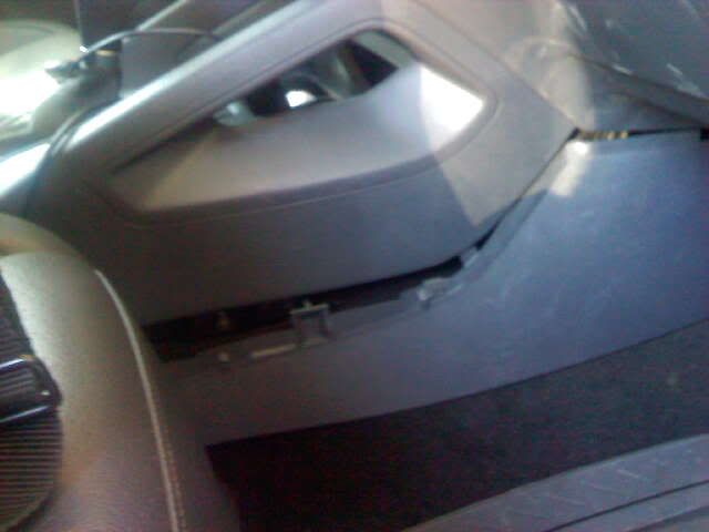

Esperome puedan ayudar, se me zafo la vista que ensabla en la consola central del un Bora Sport 2009 del lado del copiloto, pensando en el lugar donde quedaria la pantorrilla izquierda del copiloto, estoy tratando de insertar una foto sin exito.

Vamos a ver si se pudo....
eSTA ES LA VISTA ZAFADA

Es bien fácil meter, lleva 3 clips o grapas, lo que te recomiendo es sacar la base de tu pomo de velocidades y quitar el cenicero, lleva 2 tornillos torx, y de esa manera tendrás mucho más vista de dónde deben de embonar, inclusive trae una especie de guías.
Para sacar la base, solo jalala hacía arriba metiendo los dedos en la "piel" de la palanca.

Pues ya quedo.... Con la buena suerte que antes de meter mano lleve a lavar mi carro y ahí le acomodarón la vista....
