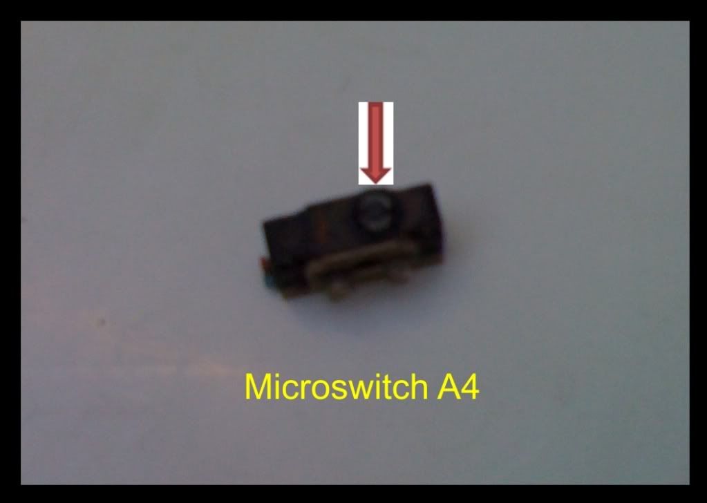

Si no prende la luz de la puerta al abrirla, debemos cambiar el Microswitch.
Se va a utilizar:
  • Pegamento tipo kolaloka
  • Un par de microswitch normalmente abiertos, los pueden comprar en Steren el modelo con el que yo lo hice es el SS0500A cuesta $14 pesos, pido un par, porque es probable que se pegue con la kolaloka, y ya no funcione (bueno a mi me paso) http://www.steren.co...sp?pdto=SS0500A
Si se fijan en las terminales, tiene una común "C", una normalmente abierta "NO", y una Normalmente Cerrada "NC"
Si el problema es que el seguro a veces trabaja, y a veces no, ó de plano no trabaja, solo se requiere revisar las soldaduras de la placa, aun que yo recomendaría cambiar el microswitch, ya que se desmontó todo, ya que es muy común que fallen

Ahora debemos despegar el microswitch de la lámina en la que está montado, OJO si la falla son los seguros, y no vas a hacer el cambio de microswitch, no lo despegues
Para esto, con una navaja, debemos rebajar un poco las bolitas blancas de plástico que están fundidas a través de la lámina (ver imagen) y hacer presión con alguna herramienta para poder separarlo
Fíjense como pasaban los cables, para no armarlo mal
Ok, ahora debemos cortar los cables del microswitch al ras de este, y vamos a soldar el nuevo a las terminales corcadas como C (común) y NO (normalmente abierto), la terminal sobrante, yo la corte
Les recomiendo que pongan algún aislante como Termofit, aquí es donde van a demostrar sus habilidades de soldadura, fíjense en que quede muy bien soldado, para evitar que se zafen los cables
Al final vamos a conseguir algo como esto, continuemos con las soldaduras

Fijar el Microswitch (para los que lo cambiaron)
La parte más importante de esto, es colocar bien el microswitch, el original tenía las guías blancas, las cuales servían para alinearlo, pero nosotros vamos a tener que encontrar la posición adecuada
Primero vamos a entender cómo funciona viendo las siguientes imágenes
La pieza negra circular es parte del seguro de la chapa, esta gira al abrir o cerrar la puerta. Cuando la puerta está abierta, la parte circular queda sobre el botón del microswitch, presionándolo y cerrando el circuito.
Cuando la chapa está cerrada, la parte plana queda sobre el botón, dejándolo levantarse, y abriendo el circuito, esto provoca que prenda la luz, entre otras cosas
Antes que nada, deben limpiar bien el área en donde va a estar el microswitch, para que pegue bien, después pongan el microswitch, y haciendo girar la chapa, deben buscar la posición adecuada.
Cuando encuentran la posición, deben pegar el microswitch, con unas gotas de pegamento (kolaloka), pero tengan mucho cuidado de que no se meta en el microswitch, y lo deje pegado.
Una vez pegado, todo debe funcionar. Si tienen un multimetro pueden medir continuidad en las dos terminales que se encuentran en el lado redondo del arnés, para verificar que abra y cierre el circuito al hacer funcionar la chapa
Si quieren probar en el auto el correcto funcionamiento, deben conectar el cable al arnés, y conectar el motor del cristal, que se encuentra en la lámina negra. Una vez conectados pueden hacer pruebas con la luz, y los seguros

Buenos días a todos los camaradas de Mundo VAG
Solamente escribo para dar las gracias al compañero rsarre, ya que debido a este post pude reparar mi puerta del lado del piloto porque no detectaba cuando se abría.
En mi caso tuve que comprar el microswitch y reemplazarlo por el dañado, que se encontraba quebrado. Se cambió el microswitch y vuala ya funcionan las luces, y algunas otras cositas que no funcionaban.
Muchas gracias, rsarre.

Imagen enviada demonios!, felicidades rsarre muy bien explicado te sacaste un 10 haha... ami me esta fallando ese famoso microswitch
pero le tengo mas miedo a dejar algo mal que hacerlo, mas o menos cuanto cuesta hacerle eso??

Esta ves le cambie solamente el microswitch porque anteriormente habia arreglado lo de las soldaduras frias, Como dato para cambiar solamente el micro solo se necesita desmontar la chapa pero si desarmarla se puede cambiar el micro, Al quitarlo me di cuenta de que seguia funcionando electricamente pero el botoncito negro se acabo de tanto trabajo y la leva ya no alcanzaba a presionar el boton dejo una foto para que se den idea excelente tutorial, Saludos. :new_all_coholic:

muy bien explicado yo solo corte el cable azul y el rojo y solo les puse cinta adhesiva electrica al conectar el otro microswitch y ya todo funciona bien ... pero tengo esa duda no afecta en nada al vehiculo al tener solo juntados los cables del microswitch ?
pues solo indica que traes abierta tu puerta abierta todo el tiempo... si traes los cables azul y rojo unidos sin microswitch:
si te refieres que unir los cables sin termofit y/o resoldar y solo usar cinta aisladora, en efecto no ocurre nada mientras no ocurra el contacto con una tierra y haga corto..
Ayer acabo de reparar mi miceoswitch y es super sencillo des pues de que lo planee meses al conseguir la bristol 8 mm y el microswitch de 15 varitos..
