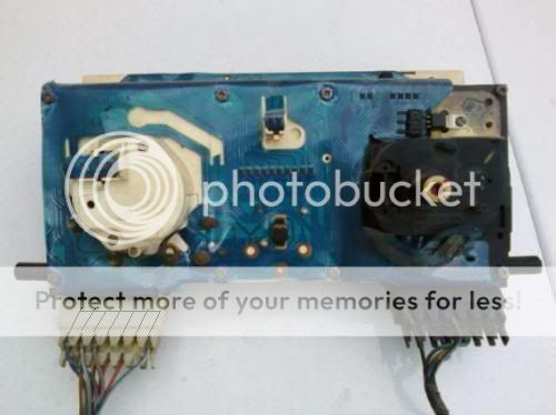

En efecto se conecta a la Tierra de la bobina, yo hice ese cambio en mi A2 87, ya estaba listo para hacer la conexión el cable - de la bobina, pero sorpresa cuando conecte los arneses funciono sin broncas.
Entonces puede ser que el arnes del auto no traiga la linea del tacometro o si si la trae entonces el tacho no sirve.
Hay que seguir las lineas del Tacometro de la placa plastica de circuitos hasta la patita donde llega el arnes, sin puntearlo con corriente + por que ese fucnciona con - hay que ser observador, por que si te vas por vista te puedes confundir, ya que en donde terminan las guias de la placa en una parte que tapan los soquets plasticos, tiene una diagonal y el pin correspondiente a cada conexion no es el que queda arriba sino el de aun lado, dejo una imagen para ejemplificar lo que te comento, no se guien de los colores por que esa foto es con el arnes gringo y cambian al nacional.
Si una de las guias que llega al tacometro no tiene cable en el arnes, entonces hay que agregarla y jalarla a la tierra de la bobina.

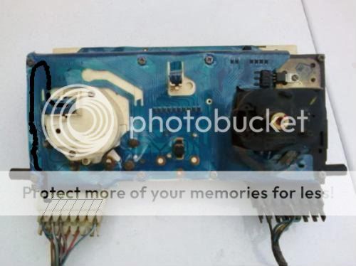

pero cual seria el espacio del arnes donde se conectaria el cable atras del cluster que va a la tierra de la bobina???
gracias
No me acuerdo cual es por eso te sugeria que siguieras las lineas para dar con el cable te pongo la imagen de nuevo para que quede mas explicito, hice la linea arbitrariamente pero si debe de dar a ese arnes(al banco).
Es importante que lo revises asi primero ya que es muy probable que tu arnes ya tenga la conexión de fabrica aunque tu cluster original no tenga Tacho a mi me paso. Y si ese es el caso pues como te comentaba el Tacometro no sirve.
