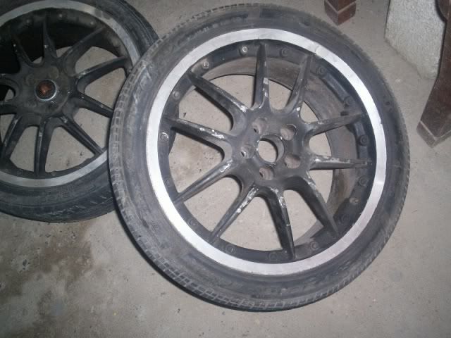

hola gracias por sus respuestas, los rines ya venian pintados de negro pero muy mal, ya palidos, pelados, etc, mi auto es un jetta a4 color plateado

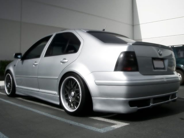

de hecho estan totalmente despintados en este momento, de hecho si los pinto como eran antes de gris, se perderia un poco el color ya que seria plateado del rin y plateado del auto, bueno ese es mi punto de vista por que tambien habia pensado en pintarlo en gris pero en obscuro.
o asi se verian mas o menos

Al jetta plata que pones en la foto le van muy bien los rines negros, ademas son muy parecidos a los que tienes e igual el color del auto. Yo te aconsejaria pintarlos en negro brillante ya que siento que con el mate se verian muy opacos y no luciria mucho, saludos y despues subes unas fotos de como quedo

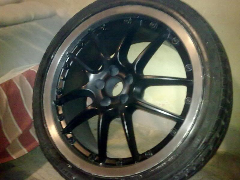

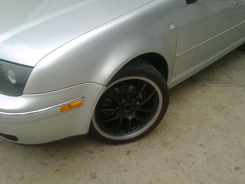

hola, tenia pensado el color grafito pero como tiene varios detalles en negro el auto, por eso descidi en negro, de hecho los pinte semi mate y quedaron de lujo.

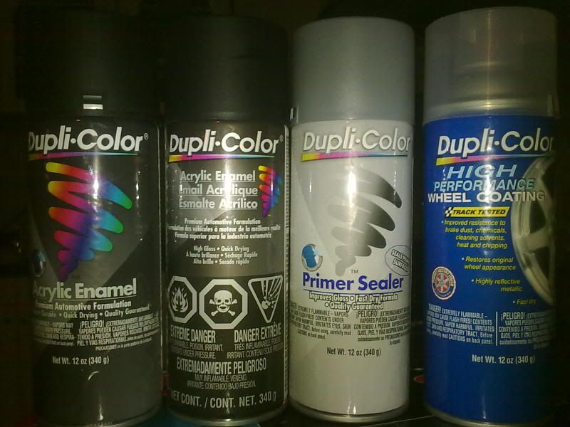

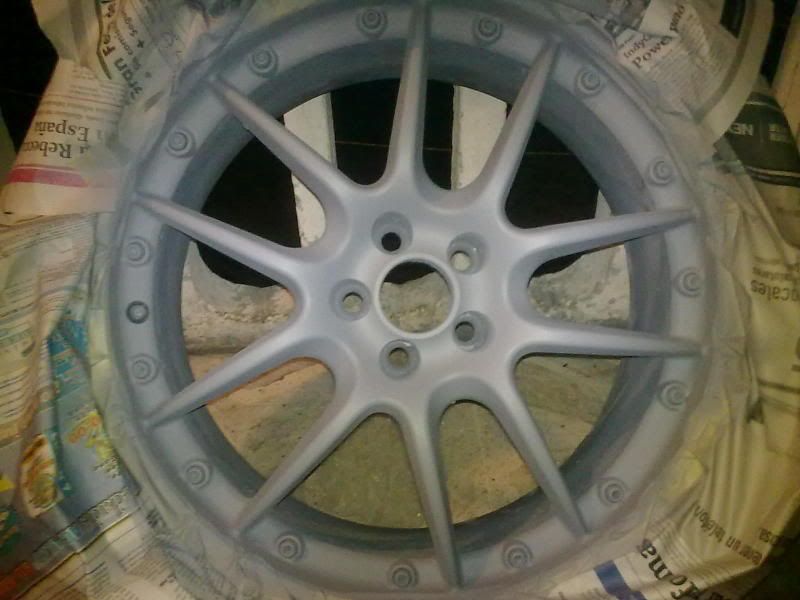

el material que utilize fueron:
2 lijas del # 320
2 litros de removedor de pintura.
1 cepillo de fierro.
2 lacas de pintura duplicorlor esmalte acrilico semi mate (la compre en autozone)
1 laca de aderente para pintura en el rin.
1 laca de transparente
1 pulidor de aluminio marca automagic
casi todo lo compre en autozone excepto el removedor de pintura.

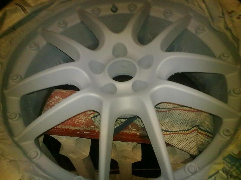

no tome fotos cuando le puse removedor de pintura pero les pongo una foto cuando le puse el adherente.
aqui ya pintados, despues de pintarlos use el pulidor de metales para sacarle brillo a la orilla y a la cama del rin, la poca cama del rin que le deje sin pintar de negro, realmente las fotos no le hacen justicia de como se ven los rines, se ven de PKM.
mañana les pongo fotos ya colocados en el jetta.

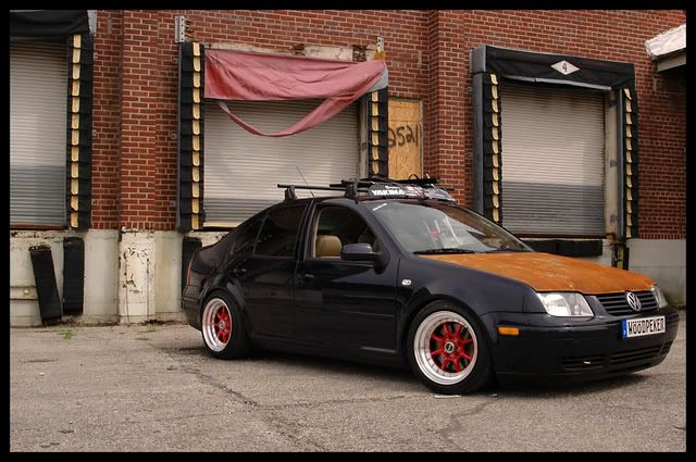

y para que combine, esto...Imagen enviada
jetta plata + techo negro =Imagen enviada

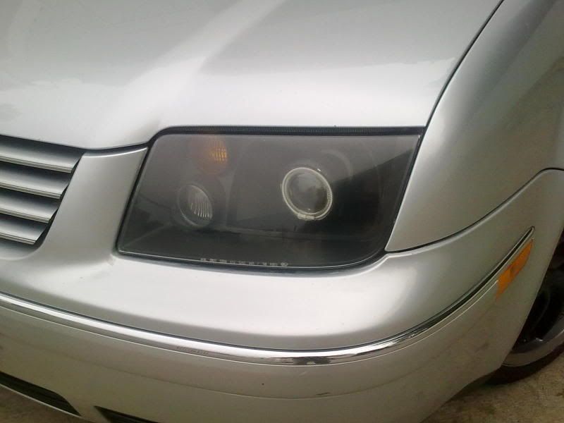

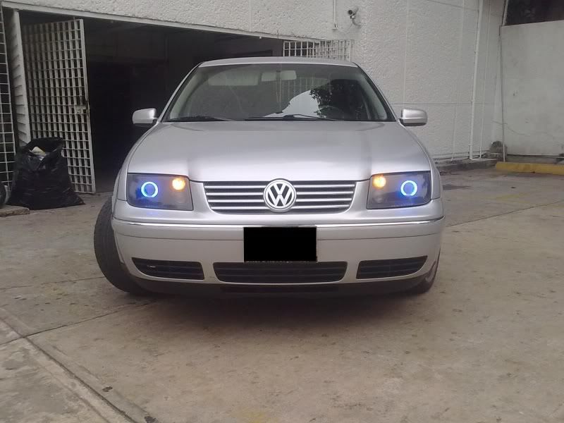

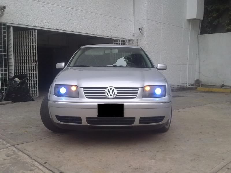

asi quedo y aprovecho para meter fotillos de mi jetta
que opinan amigos
