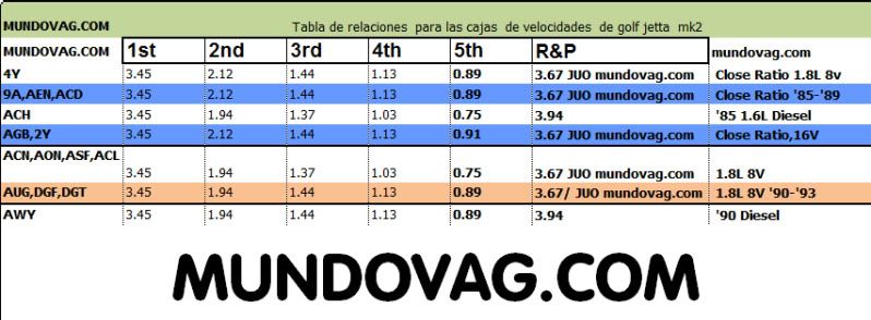

Recopilando informacion he logrado acoplar algunas cajas de 5 vel compatibles con mi gti 8v y otras que aunque lo parecieran en la relacion no son compatibles por otras cuestiones
aqui la tabla
////Concretamente para las versiones GTI 8v se montaban dos cajas, la ACD y la AUG, con dos diferencias, la relación de 2a (siendo ligeramente más corta en la ACD) y el eje de los selectores no es extamente igual, y no es intercambiable de una caja a otra porque el tope del selector tiene rosca distinta.Pero La piñonería y carcasas si son intercambiables.///
que mas menos para que se den una idea es algo como esto
al final de la historia, concretamente busco una caja AUG o ACD,
una de 16 V? esta descartada 1ro seguro es dificil encontrarla y 2do no se como se comporte el carro respecto a la 5ta ya que los 16V tienen mas HP , la vel. final no es la misma que el GTI, y para solo decir mi carro tiene tranny de 16V muymal.gif
si la he de llevar a reparar no me preocuparia mucho ya que las relacion o el engrane de 1ra es el mismo para todos los mk2 y el de 2da relativamente no varia mucho, las demas vel. si cambian un poco pero a mi parecer no son motivo de reparacion aunque hasta no abrir no podemos asegurar nada
PD. otro dato curioso que creo entendi bien es que con la ACD y obvio un motor en buenas a excelentes condiciones se pueden obtener 33 km/h cada 1000 rpm , aclarando que segun yo las rpm del la caja no son las mismas que las del motor que todos podemos ver en el tacometro
