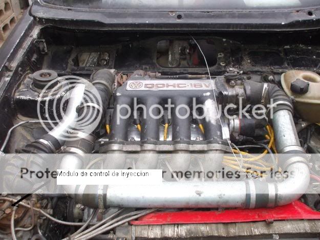

Ya ha respondido esa pregunta, uso todo el sistema original del motor ADD solo se adapto el riel de inyectores, esta por la pág 3 mas o menos.
Ademas en un msj comentaba algo de poner una ECU original de motor 16v inyeccion electronica. No funcionaria, no son compatibles los sistemas!!!
Ya eh leido tambien acerca de eso en wikipedia, Star media y en post de conversiones a 16v, el sistema de inyeccion "electronica" no mecanica que usaba VW en los motores 16v es KE-MOTRONIC, muy difrenete a la del Digifant.
Diferencias de funcionamiento:
La ECU de un 16v controla un modulo para el envio de gas a los inyectores y lo hace a travez de mangueras y no de un riel como en todos los motores de 8v.
La ECU tambien controla el encendido, el distribuidor para 16v de inyeccion electronica no trae arnes a pastilla (tiene nombr epero no lo recuerdo), el que coloco SSI_MEX, es el que traen los 16v de inyeccion mecanica ese si trae la conexion, por eso es que el encendido lo esta controlando el mismo sistema electronico del Digifant mismo que se usa desde los A2 y hasta en los vochos, con el mismo arnes y pastilla.
Les dejo una foto para que vean el modulo del que les hablo por si alguien no la habia visto, ahi se ve como el distribuidor si trae arnes.
En todos los motores 16v que eh visto el acomodo es igual (este es uno de inyeccion mecanica, puden ver que el distribuidor si trae arnes), solo que es diferente el funcionamiento del de inyeccion mecanica y del KE-MOTRONIC, en este ultimo el modulo va conectado a la ECU.
Les dejo otra de un motor 16v KE-Motronic inyeccion electronica, solo que este ademas es turbo.
Pueden ver en el distribuidor que no trae arnes a pastilla.

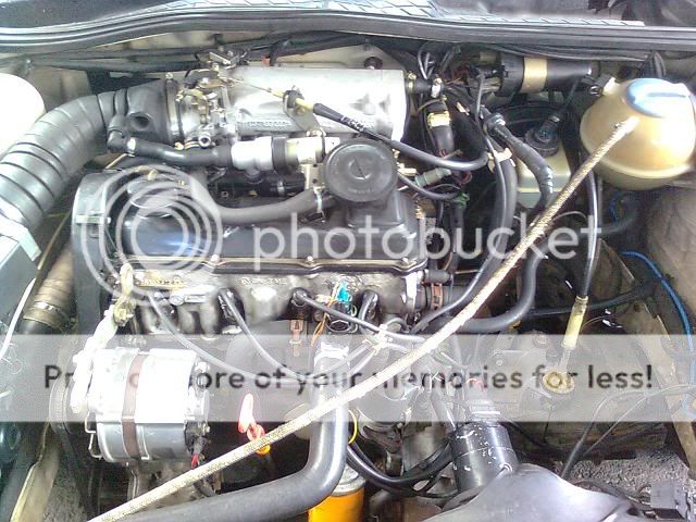

Que tipo de motor traen tus MKI? Son las primeras 2 letras de tu numero de motor, son iguales acaso seran RV?
Te dejo una foto del mio es un RV en una Golf FBU 90.
Si son asi, puedes pasar tu sistema de inyección del los motores originales de tus MKI a los motores 16v, de echo si son iguales a este, motores RV no cambian mucho con respecto al de un Pointer, los de A3 o derby si son 100% de inyección electronica, por eliminar la esprea de regulación de la mezcla al incorporar el sensor MAP, sensores de oxigeno (sonda lamba) entre otros y por ello es mas complicado y caro meter ese sistema.
