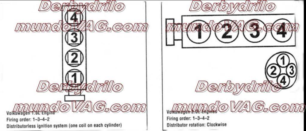

hola compañeros necesito de su ayuda, ps ayer me puse a revisarle las marcas la del arbol de levas marcando cero en la flecha, con una que trae la caja en forma de rectangulo hasta ahy bien, y el rotor marcaba ligeramente hacia el radiador, con la imagen que me hizo el favor de pasarme walter 2000 esta debe de coninsidir con una marca que trae el distribuidor pues no marcaba asi.
entonces lo que hice fue sacar el distribuidor y alinear el rotor con la marca del distribuidor este apuntando hacia la bobina y pues que lo pongo y no prendio llanto.gif
entonces lo que hice fue regresar todo a su normalidad y fue a si como prendio
una cosa estuve buscando el orden de encendido y no lo trae asi como dice
el mio esta asi
1 esta con el piston 4
3 con piston 2
4 con piston 1
2 con piston 3
viendolo de frente el motor 1,2,3,4
como ven el coche funciona si prende pero arranca con tirones ya cuando agarra velocidad no se tironea antes no lo hacia

Tache... NO SACAS EL DISTRIBUIDOR... Lo debes de girar!!!!, para ello en la bse trae una "uña" y su tuerca... safa la tuerca y ahora si puedes girar el distribuidor...
El pex es que "como estas haciendo la alineacion de marcas"????, es decir, desmontaste todas las correas (la de accesorios que le llaman, la poli-V del alternador)??? o lo estas haciendo con todo montado???
Una vez que tienes desmontado todo (poleas y bandas), puedes girar los componentes respectivos LIBREMENTE, y en cuanto al distribuidor, pues como te decia, solo aflojas la tuerca de la uña que sujeta en su base la posicion respectiva y ahora si, giras todo el distribuidor, de tal suerte que el "desvaste" de la marca del cilindro 1 este apuntando hacia el motor!... (segun esto es la referencia que se toma del cilindro 1).
Y ahora si, colocas la tapa de nunevo (que teoricamente la orden de encendido es 1-3-4-2), esto es, colocas el cable de la bijua 1, en el borne que queda justo arriba del desvaste o marca del cilindro uno (escobilla), y en sentido de las manecillas del reloj, colocas despues el cable de la bijia 3, el de la 4 y rematas con el de la bijia 2... guiate con la imagen que te pongo:
Espero te sirva...
Saludox.
