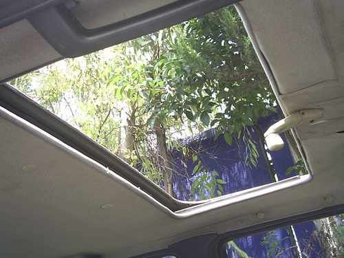

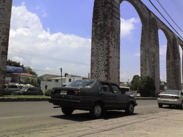

asi es seria demasiado esfuerzo para nada, dimelo a mi pero son gustos compa aun que si te recomendaria comprar uno que ya lo traiga la adaptacion un buen trabajo hechale unos 1500.00 del coco mas unos 5000.00 pesos un buen trabajo que no te queden goteras ni nada por el estilo muy pocos que sepan hacer esa chamba.
Este era el auto mira
y asi se veia el quemacocos

Dificil mas no imposible... tal vez podrias cotizar alguno mas reciente que te lo adaptaran (por ej. el de un A3) y quedaría electrico. Porque el de A4 si es mas grande. El "spoiler" que le sale, es un deflector de aire.

cierto trae una laminita que sale cuando se abre :D aparte que la jala y la sube con resortitos y en la parte de la manija trae un hueco para que se esconda la palanquita que lo abre (el quemacocos) y la palanquita se dobla en dos posiciones.
yo no creo que quede iwal si lo hacen, mejor trata de conseguirlo original.

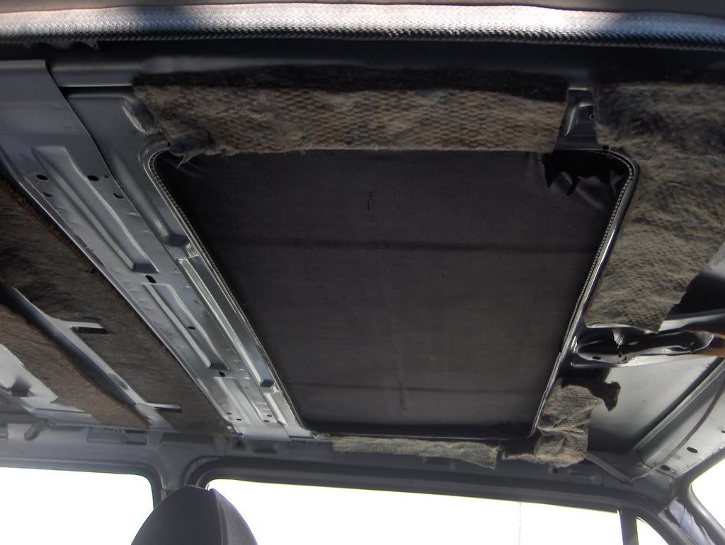

seria mejor que en un deshuesadero consiguieras el techo completo con quemacocos y se cortara completo y remplazarlo, por que de otra manera no le encuentro ya que estos quemacraneostienen por abajo una especie de tina que permite que el agua sea drenada:
aqui se ve bien lo que digo es de un A1 pero es lo mismo!!!
