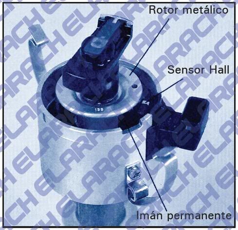

Ya fui a la agencia y lo compre, tengo un pointer 2001, ya he cambiado varias cosas gracias a ustedes, mi duda es DONDE ESTA EL SENSOR DEL CIGUEÑAL? no lo encuentro... agradezco su ayuda
logoseat.jpg El sensor del cigüeñal en el Pointer es el sensor Hall y esta montado en el distribuidor... de hecho los cables que llegan a la base del distribuidor corresponden a la alimentacion y la señal del sensor Hall...

pues todo iba muy bien, localice el distribuidor, le quite su tapa (donde vienen los cables de bujias), hasta ahi todo bien, hay un sensor atras del distribuidor(estando enfrente del carro) lo intente quitar y empezo a tronar por lo tostado(que raro en un pointer no?), total me raje cuando vi que en caso de que ese fuera se mete a un protector de manguera que va a no se donde...el sensor con todo y cable medira unos 20 CMS esa manguera era de mas de 30cms, entonces ahora tengo mas dudas! ese era el sensor? lo saco del protector de mangueras a ver a donde me lleva? ayuda!
esta es la imagen del sensor que me vendieron en la agencia:
http://www.injepel.c...que/13711_d.jpg
Datos:
Grupo: SENSOR
Marca: BOSCH -
Nº. do Fabricante.: 0261210208 Nº. Original: 030906433K
Este tema ha sido editado por Mario Martinez: 27 April 2009 - 10:22 AM

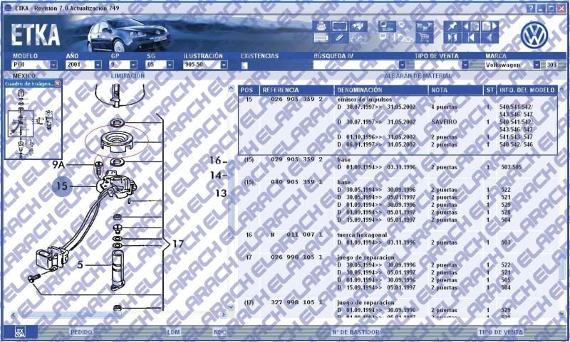

logoseat.jpg El num. de parte de ese sensor hall no corresponde al que debe de llevar... ese mas bien es como para los A4 o los motores Motronic... el num. de parte correcta es: 026 905 359 2 - emisor de impulsos.
Tienes que quitar la tapa de plastico que cubre el tornillo... con eso podras sacar la base del sensor... de hecho tienes que retirar el rotor...

excelente Elarach muchas gracias por tu ayuda!, mañana mismo voy a la agencia a que me lo cambien! y pues yo lo desarmo y lo pongo, les informo como me fue!
