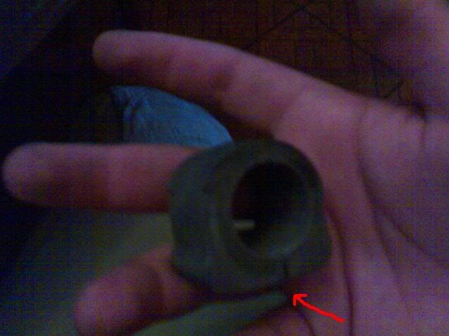

Hola amigos como estan, soy nuevo en el foro y espero ayudarles en lo que pueda, tengo un jetta a4 2001 y al igual que ustedes le surgio un tronidito del lado del conductor en la parte inferior, tengo un taller mecanico juto con mi papa, y pues se facilitan algunas cosas que se pueden checar con calma, ese tronidito se escucha solo en ocasiones y en partes iregulares, hice una prueba le quite un (huesito) tornillo de la barra estabilizadora osea la del lado derecho y ya no se escucha cuando no lo trae, pero ho sorpresa cuando se lo cambie se volvia a escuchar jejeje, ya le cheque rotulas varillas terminales y pues no creo que sea nada de eso ya que cuando no trae el (huesito) tornillo no hace el ruido, supongo que puede ser las abrazaderas o bujes de la misma barra pero que van atornilladas al puente, no se si cambiarselas pues si no es me voy a dar de topes jejejej alguien ya ha tenido este caso por lo que han comentado en el foro o no va haber de otra mas que cambiarlas y probar?????

si, pueden ser los soportes de la barra estabilizadora, ya me sucedió ese detalle
generalmente se rompen donde indica la flecha, y no se ve hasta que son desmontados.

HOLA¡¡¡¡ Que tal, muchas gracias Merino por tu ayuda, ya le cambie los soportes de la barra y se soluciono por completo el torniodo jejejejje, Ahora ando igual de feliz que antes sin ningun ruido en la suspension fonkycat2.gif , espero sirva de experiencia para los comañeros del foro y ya sabe cualquier duda en las que les pueda ayudar estoy a sus ordenes....
