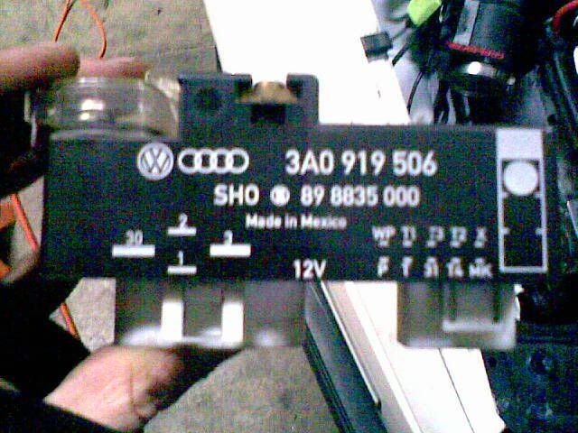

Escrito 03 July 2009 - 10:17 PM
en un clavado a las pics halle esta foto
No cabe duda que las maquinas pueden equivocarse........despues de otros dos recalentones, haberle lavado el Radiador, cambio de termostato, y sensor de G12 asi como cambio de Bulbo de Radiador ...ya encontre la falla....la cual no lo escanea el VAGCom.
No debia haber cambiado las partes anteriores, pero al no dar con la falla y debido a que el VAGCOM no arrojaba nada importante, durante el ultimo calenton, observe que aunque el VAGCOM en coolant temperature marcaba 130 °C, la aguja del tablero siempre marcaba como maximo 90 °C, esto yo creo que lo programan asi a proposito, ya que otra persona me dejo scanear su auto pero con motor 1.6 y el VAGCOM marcaba 115 y la aguja del Tablero solo llegaba a 90 ° C, por lo que o lo programan asi a proposito para que se descompongan e ir a la agencia, o el cluster del tablero viene con un defecto no solo de mi auto, si no de varios, me inclino por lo primero, bueno en fin.....observe que con la temperatura tan alta los ventiladores no encendian, estaba en camino a Toluca y bueno tuve que esperarme 1 hora a esperar que se enfriara.
Ya cansado, decidí comprar el rele de los ventiladores con num de parte 1J0919506M, el cual estaba de frente detras del ventilador sobe el bastidor a la derecha, su acceso es poco comodo, y se debe cambiar por debajo. Habia descartado este elemento ya que frio si encendia el aire acondionado los dos ventiladores se encendian, y al ir en trayectos cortos, por ejemplo al Super, al bajarme a los pocos segundos se apagaba el ventilador principal indicio de que funcionaba bien, o simplemente al dejarlo encendio y alcanzar su temperatura normal, se encendia el ventilador a los 92 °C y minutos despues se apagaba.
El rele en cuestion me costo en agencia $1,400 pesos de Brazil (la original tambien es de la misma manufactura). No era la bomba de agua, (la lanota que me ahorre)......... Se acabaron los jaloneos y la bobina caliente............llevo podo mas de un mes sin problemas.
Ojala y me experiencia sirva de algo y no confiarnos tanto en el VAGCOM como el que nos va a resolver todo magicamente........si hubiese cambiado el rele desde el principio..me hubiese ahorrado toda la lana invertida...en fin...........SI alguien sabe como ajustar el cluster (tablero ) de la aguja de temperatura..se los agradeceria
