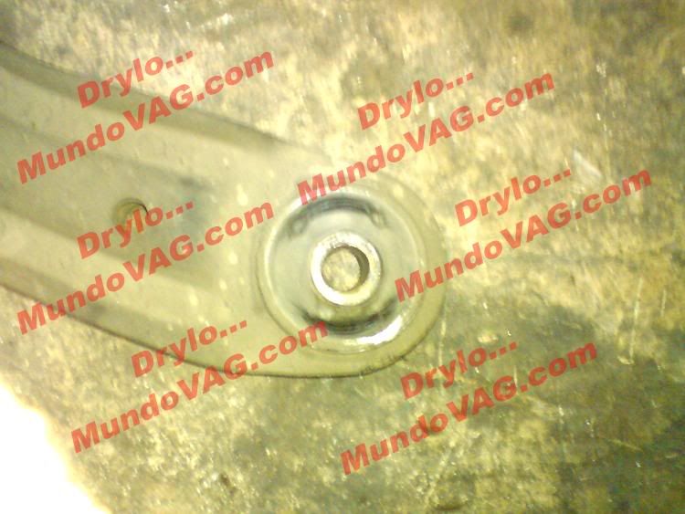

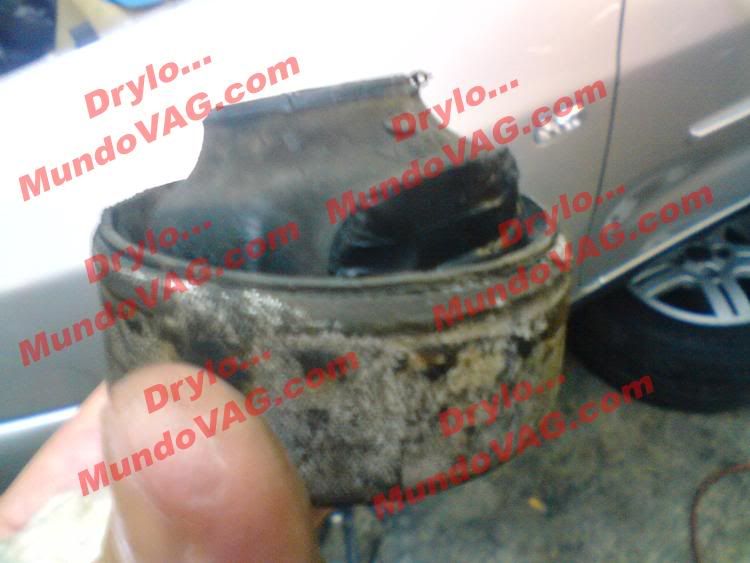

Aqui la primer pic del buje que se saco de la horquilla izquierda (del lado del piloto):

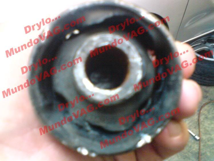

Otra vista del mismo buje:

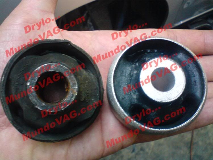

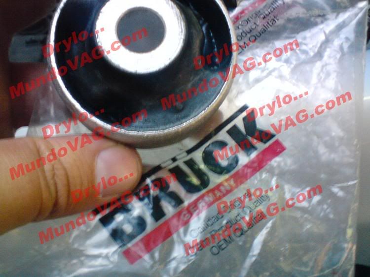

Aqui, la foto con si empaque y todo el fish (la verdad no me convencieron mucho, pero el buen pancho "dio fe de la autenticidad y duracion" aja.gif ):
Aqui un "zoom" que no niega la calidad y origen:

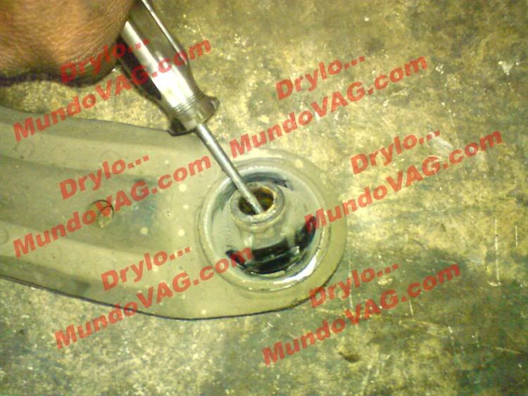

mmmm, la otra horquilla (derecha), ya desmontada, pero con el buje madriado (noten el roce que tenia con el chasis):
Si no me creen que esta medriado, vean:

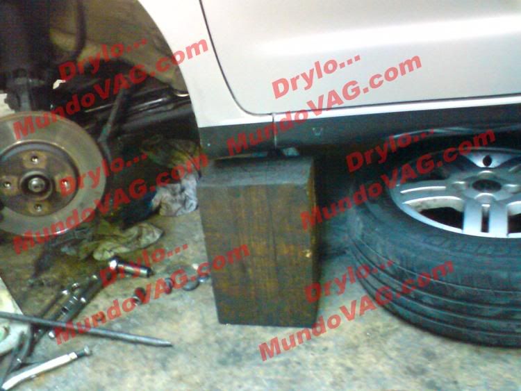

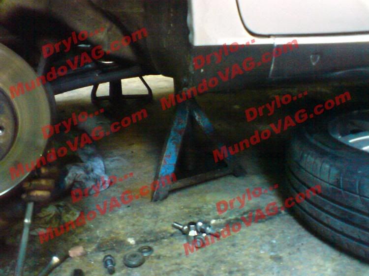

Y pues ya entrados en las pics, un buen tip de seguridad para el buen g-zus:
En vez del pie, se coloca la llanta y pues si es posible reforzar con un "durmiente"... checate la disposicion de los elementos bueno.gif Postgracioso.gif
Si no checa, la seguridad y atencion que dedica el buen pancho, posando para la posteridad bueno.gif

Pues ciertamente cuando desmonto las horquillas y los vi, a primera vista no se notaba el daño, inclusive montados hacia palanca y pues si tenian juego, pero hasta eso no tanto...
Le hice la reparchin, porque del lado del piloto se escuchaba un golpeteo en el piso (lado del copiloto)... y pues la neta ya tenia como 4 meses con ese ruidero y como que se acentuaba mas con el tiempo...
Cuando desmontas las horquillas "casi no se ve el daño" (checate la penultima foto), pero ya al hacer palanca con el desarmador, pues si se notaba y pues montados con el peso del carro, hechale; de hecho en la que hacia ruido, se nota el roce del chasis con la horquilla...
En la primer foto que "postie" aja.gif , "era el buje que menos juego tenia"... y ve como salio carcajada.gif

Sincho... es si primer cambio, lo "agarraron señorito" al carro carcajada.gif trae 114990 km y pues te digo, es su primer cambio en 5 añotes (ya casi los 6 proximamente)...
Los bujes, ciertamente salieron baratos... 40 varitos c/u... ya lo talachudo, fue el cambio... el resto de los bujes estaban correctos (el de barril que le llaman, y viene montado en la horquilla tambien, asi como los de la barra estaban correitos, inclusive las rotulas estaban ok ok.gif)...

sorry, veo que ya encontraste bujes, y pues que bueno que no compraste los bruck, uno se revento y lo cambie apenas hace poco, no me duro ni el año, el otro esta bueno toda via, se madrio el del lado derecho aja.gif
Ciertamente es mucho mejor la marca que comentas bueno.gif aunque no estoy seguro, segun me explicaron esa ocasion que los busque, no aplican los mismos bujes de la generacion A3 para la A4 shrug.gif, que porque segun son un poco mas grandes en los A4 (ralmente no me consta, pues no los tuve en mis manos para compararlos), aunque mi nave es un Derby, ciertamente aplican los de A3 jiji.gif. ahora con tu observacion ciertamente me quede confundido de si aplican o no, igualmente los de A4?????
Y pues si ya estaban dañados los bujes OEM, pero esos me duraron casi 5 años... y estos nuevos, pues te digo, uno se revento hace poco, no duro el año :-s
