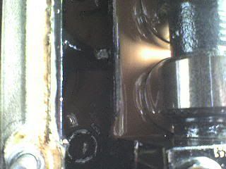

mira, te pongo una foto de mi auto a los 2 dias q lo adquiri...
esta ultima ves un liquido q asemeja oxido...
desafortunadamente era agua con anticongelate (del verde por cierto, cosa q este tipo de motro no lleva..) con aceite..
se resolvio haciendo lo siguiente:
* Se bajo la cabeza y se mando a hacer una prueba hidrostatica (esta es metiendo presion de agua bloquenado todas la salidas.) esto con el fin de descartar q la cabeza estubiera fisurada, para mi suerte no fue asi...
* Se encontro otra falla q no vale la pena comentar para no desviar el tema, la solucion fue cepillar la cabeza, tu mecanoco te explicara si es q lo requieres.
*Cambio de junta, es la q esta entre la cabeza y el block.. y lo q conlleva, cambio de junta de la cabeza, aceite, anticongelate, etc...
Te repito, ya no lo muevas, el auto debe de estar sacando humo azul o blanco (si esque lo sigues moviendo en marcha), has de cuenta q es un carro de le;a.
si lo mueves forzas los pistones a moverse sin la adecuada lubricacion, y al forzarlos lastimas los anillos y camisas de los mismos...
Espero q no tengas q pasar lo mismo q yo, ya q creeme es muy frustante verlo algo asi aun cuando el carro te lo venden asegurando q esta al 100%..
salu2

erst090.gif aaaaaaaaah, no manches!!!!!!! que imagenes tan dramaticas (sin exagerar!)...
Que mal pex mi estimado rufflex que hayas tenido que poner imagenes de tu nave como ejemplo para este caso blink.gif (un saludo mi estimado y nada bien ponderado Rufflex hello.gif)... lo bueno que ya esta mas que excelente ese GTI bravo.gif
Ojala que el buen compañero odracir35, no tenga un caso tan dramatico!
